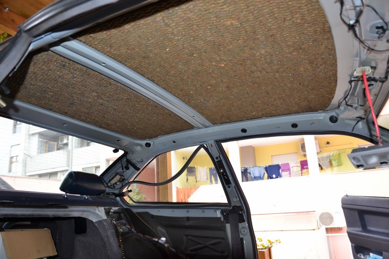

  20. ///Mario
    ///Mario Secondo Pilota
    831
    47
    16 Dicembre 2008
    19.941
    E92/E46 Cabrio/E36 Berlina/Vespa/Monster
    Questo è il prima.. (il dopo lo vedrò tra un paio di giorni)
