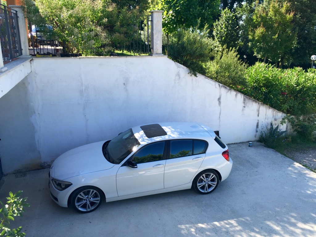

    Sto attendendo anche il termine di scadenza della legge per le gomme termiche ,così toglierò i 16" con le m+S e monterò i 385 da 18" gommati bridgestone potenza 001!

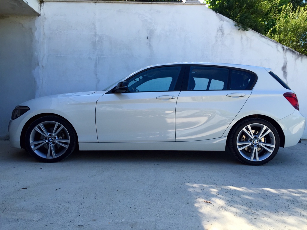

    Adesso iniziamo a ragionare:
    Assetto M + cerchi 18" style 385.

    Complimenti molto bella!

    Grazie topo! Sto aspettando adesso per aggiungere il pack M.. Ormai dopo l'estate

    Bellissimi cerchi, complimenti ;) /emoticons/wink@2x.png 2x" width="20" height="20">

    complimenti bella ,ora con questi cerchi e assetto sara anche meglio da guidare...
    ma hai solo ass. m sport o anche molle?
    x para M consigliatissimi rivoluziona completamente
    l auto, bianca poi!!!

    Nono ho montato assetto e molle originali M sport! Si sembra appena più rigida anche se non molto,ma meglio così decisamente.
    Adesso si per forza il prossimo passo sarà quello... Diviene splendida quando è M sport

    Guarda,diviene più rigida senza esagerare.
    È un pelo più morbido come assetto rispetto a quello msport della E87 ma rispetto allo standard della F20 migliora molto.
    Non parlo di tenuta di strada,ma di handling complessivo.
    Mi piace perché non ti spacca comunque le ossa.
    Esteticamente è molto più bella poi,alta non si può vedere.
    Diciamo che cerchi da 18 e assetto la migliorano tantissimo...
    Spero di racimolare quanto più denaro per mettere subito il pack M
