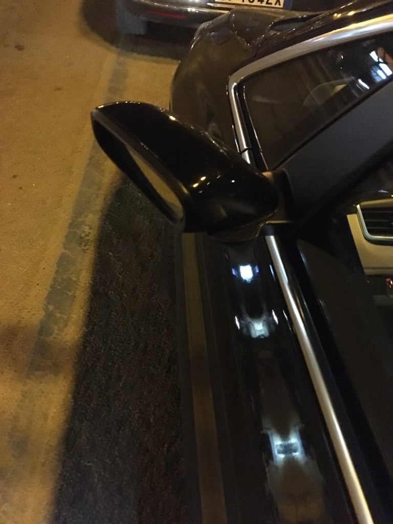

    Non ho chiuso gli specchietti in alcun modo, ma stasera nell'aprire la maniglia (con il comfort access), sento aprirsi nuovamente lo specchietto lato guida che si mette così:
    Dall'interno li chiudo e li riapro e si rimette a posto, facendo un giro praticamente di 180º.

    Questa mi mancava ancora!!!! BMW PREMIUM...[emoji1]

    Molto strano, probabilmente c'è un difetto nel meccanismo di rotazione (a me li hanno sostituiti entrambi per altri motivi...).

    Anche gli specchi??? Quelli me li ero persi[emoji1]
    Tanto costano solo 1200 euri cadauno....fuori garanzia son dolori.

    Uno era rumoroso in apertura (è sensibile alla pioggia....), l'altro si muoveva a scatti (allergia alla pioggia?!? :-))
