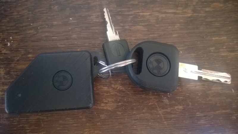

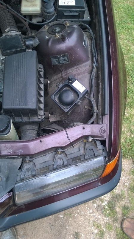

    Che cosa intendi per "antifurto originale"? Se hai i radiocomandi integrati sulla chiave e la sirena sotto al faro ant DX allora è originale(sirena autoalimentata dal 1995, in precedenza comune clacson). Qualsiasi altra cosa, anche marchiata BMW, è un postmontaggio di marca Serpi Star oppure Gemel fatto in concessionaria o in centri autorizzati.

    intanto grazie Gabriele per l'interessamento, vedo che sei pratico e sai sicuramente meglio di me di cosa stiamo parlando, secondo le tue indicazioni il mio deve essere un post-montaggio, peraltro ben fatto perché i cablaggi sono fatti a regola d'arte, cosa che mi ha ingannato. la sirena e relativa centralina sono montati tra il duomi ant sx e il faro, nello spazio a dx del filtro aria guardando il vanno motore frontalmente. sono marchiati bmw, sia sirena che telecomandi. ho fatto una foto delle chiavi e del telecomando. le riconosci? sono serpi star o gemini? http://s31.postimg.cc/jd5j3qybf/WP_20160422_001.jpg ora sai darmi suggerimentii utili? cosa mi consigli di fare, escludendo visita a elettrauto ?

    http://s31.postimg.cc/jd5j3qybf/WP_20160422_001.jpg forse cosi si vede, perche nel post di prima non appare l'immagine. sapete dirmi che antifurto monta? perchè ci sono solo loghi bmw.per quanto riguarda blocco avviamento me lo ha fatto quando era attivato e non riuscivo a disinnescarlo tramite telecomando, quando inserivo la chiave accendeva il quadro ma non partiva, partiva invece la sirena spaccatimpani, ma una volta girata la chiavetta sulla sirena in posizione off tutto torna alla "normalità". non credo che sia un'impresa impossibile sistemarlo, è solo che non capisco granchè di elettronica. con il paziente aiuto di qualche utente esperto posso metterci le mani, ho solo bisogno di qualche istruzione. sul libretto dell'antifurto (bmw anche quello) non accenna minimamente a malfunzionamenti vari. spiega solo le funzioni varie e come attivare/disattivare sensori di movimento, tipo quando si imbarca la macchina sul traghetto.

    Ciao, come già ribadito da Vinz, molti utenti hanno avuto problemi con questo tipo di accessorio postmontato. Il tuo è un serpi Star costruito per BMW, all'epoca si usava aggirare il compratore che ordinava l'auto con antifurto originale (che costava un botto) montando in concessionaria od elettrauto autorizzato dei prodotti di livello medio facendoli pagare come DWA, cioe originale BMW. Fidati, è solo l'inizio di una lunga serie di problemi, togli tutto e ti risparmierai una serie di rompiture di marroni, non ultima, come già successo, quella di restare con l'auto che non parte. Se quando hai tolto tutto vorrai montare un semplice apri,chiudi radiocomandato non c'è problema, sono 4 fili in croce da collegare, tra l'altro già presenti sul connettore dell'antifurto che hai ora.

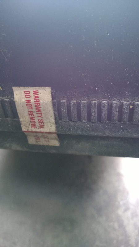

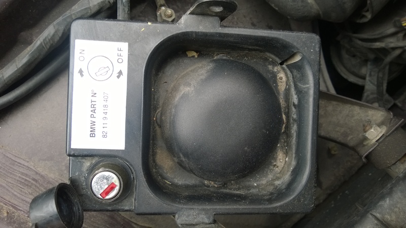

    allora questo è l'antifurto, il codice che c'è sopra è il PN? si riesce a recuperare uno schema? >>> http://s31.postimg.cc/dt0ub92t7/WP_20160422_007.jpgqua dove è posizionato >>> http://s31.postimg.cc/5syztenp7/WP_20160422_009.jpgVoi mi suggerite di rinunciare (per il mio bene) ma io so testardo. se funzionava non vedo perché non dovrebbe continuare a farlo dal momento che non è mai stato aperto ( http://s31.postimg.cc/ecps6n3ln/WP_20160422_008.jpg ). atteggiamento troppo arrendevole per me rinunciare a provare solo perché qualcun altro non ci è riuscito, anzi doppio vanto se risolvo, quindi non sono ancora convinto a gettare la spugna, cmq i vostri avvisi sono ben accetti, solo non mi piace rinunciare prima ancora di cominciare. mi servirebbe una dritta, perlomeno cosa cominciare a verificare o quali step provare prima/dopo esclusioni etc. Serpi Star esiste ancora come azienda? ha una rete di assistenza? ho notato che la spia led davanti alla leva del cambio è in realtà anche un pulsante oltre che illuminarsi si spinge e resta bloccata in due posizioni differenti, un po come il tasto di una penna per intenderci, cosa dovrebbe fare quella? poi ho un tasto sotto il volante a dx che stacca i finestrini che immagino si usi se si intendono lasciare i vetri aperti con l'antifurto seno li chiude automaticamente right? quello funziona :-)vi ringrazio per l'interessamento e invito chiunque abbia esperienza a farsi avanti, qua nessun elettrauto? c'e qualche utente di nota esperienza in questo ambito che posso raggiungere tramite pm perchè magari non legge? grazie

    navigando sul web ho visto lo stesso allarme montato su vetture uk e usa, Gabriele sei proprio sicuro che sia Serpi vero? inoltre montava sia su serie 5 e34 che sulla serie 7 e32, quindi già diffuso prima della serie 3 e36, se andavano così male come mai continuavano a montarli?

    serpi star yeah. Bravo Gabriele. forse devo fare un giro su un forum di radiocomandi? sai dirmi se questo lavora su radiofrequenze o ad infrarossi?non sono pratico di realoem, ma non trova il part number, cerco un coraggioso che non mi dissuada dal tentare di riportare alle origini il mio impianto originale, in fondo è questo il senso di ogni eventuale restauro no? troppo facile portare la macchina dall'elettrauto e farsi montare un antifurto cinese 2.0, non sarebbe di certo un vero appassionato non credete? per me se vivi la passione per il marchio devi insistere anche se esiste una scorciatoia che con meno sbattimento (e spesso meno schei) risolve il problema. anche mio zio mi consiglia di staccare tutto ma vi ripeto, ci tengo a conservare tutto come uscì dalla fabbrica (controllo vin e combacia tutto), dovreste vederla che bella che è, se lo merita :-)

    Quello montato sulla tua è a radiofrequenza, mi sembra a 433Mhz, con codifica fissa a 10 bit. Quello originale DWA era ad infrarossi con il ricevitore integrato sullo specchio retrovisore interno.

    Il part number su Real Oem non lo trovi perchè non è un postmontaggio originale.

    Detto questo, se volessi provare a ripararlo, sostituirei senza pensarci le batterie all'interno della sirena, controllerei i sensori su cofano e bagagliaio, quelli sulle porte, dovresti avere anche un sensore di inclinazione, ma non ne conosco l'ubicazione.
