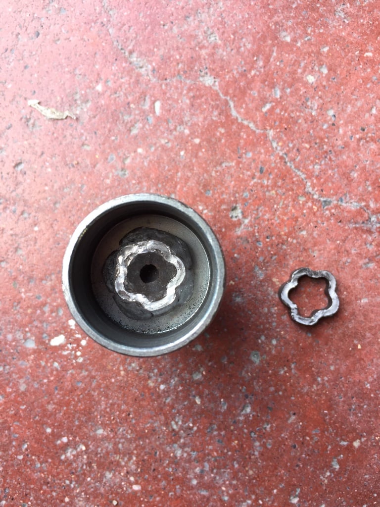

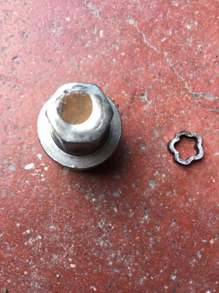

    Ciao ragazzi, dato che abbiamo dei meccanici del caxxo che stringono a morte i bulloni dei cerchi, mi si è spezzata la chiavetta dei bulloni antifurto. Ho chiamato in concessionaria ma dicono che non la vendono, come posso fare? Grazie a tutti [​IMG][​IMG]

    É una balla che non possono ordinarti un nuova chiave per il bullone antifurto! Comunque é successo anche a me anni fa....feci saldare un dado sopra il bullone antifurto e poi con una normale chiave a bussola, riuscimmo a toglierlo!Poi ho tolto tutti i bulloni antifurto (al posto loro dei bulloni classici) e cambiato gommista che serra solo con chiave dinamometrica davanti a me!

    Su eBay avevo trovato il set di "chiavi" per VW... alla fine erano una decina o poco più di combinazioni diverse.
    Se vai in BMW comunque ti danno tutto.

    Stamattina sono stato in concessionaria, morale della favola? Ho eliminato i bulloni antifurto! Ho comparto 4 bulloni normali con 15€ dato che tutto il kit antifurto costa 70€

    Io avevo perso il dado antifurto lo scorso anno, sono andato in concessionaria dicendo il codice (dovrebbero essere tipo 29 combinazioni) che era A30, dieci euro e in 4 giorni me l'hanno consegnato non avendolo in casa
