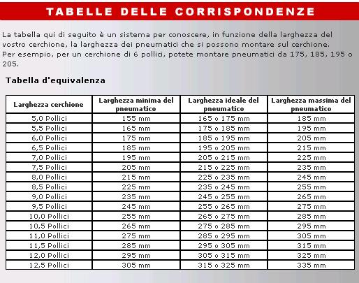

    Altra domanda (magari banale, ma non conosco l'argomento), ma da dove capisco che un cerchio supporta una gomma 225 oppure una 255?

    un cerchio non supporta un penumatico in particolare.....è la larghezza del canale che ti impone quali pneumatici montare, ti metto una tabella che ti indica la larghezza del cerchio quali pneumatici supporta ;) /emoticons/wink@2x.png 2x" width="20" height="20" />

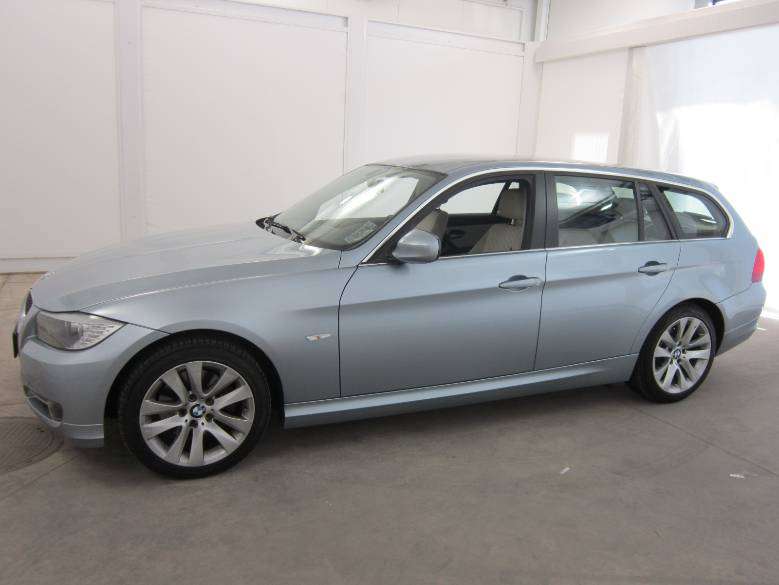

    Allego anche una foto della mia auto. Come cerchi avrei pensato a mak bimmer silver, come la vedi?

    bella vettura, tra l'altro quei 17 non sono affatto male ;) /emoticons/wink@2x.png 2x" width="20" height="20" />
