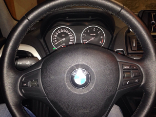

    Questo pomeriggio ho ritirato la mia autovettura. Dopo l'aggiornamento software fallimentare mi hanno consigliato di riportarla. Nel frattempo auto sostitutiva gratuita (una bellissima X1) e scatola sterzo nuova:
    Unico problema? La convergenza è sbagliata a l'auto tira un po a destra. Ecco la foto del volante leggermente storto:
    Per il resto tutto ok. La differenza si sente... ECCOME!
    Insomma... Contentissimo. AutoVanti Brianza e il loro addetto Davide davvero da 5 stelle.
