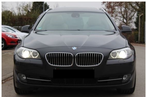

    Quindi o bixeno o alogeni, niente xeno solo anabbaglianti?
    Vi posto una foto che è meglio.....questi sono bixeno?

    Si sono bixeno, l'abbagliante lo fa lo stesso anabbagliante, quelli interni sono finti.
    Nella versione adattativi la parabala interna diventa luce corner e ha la superficie rigata, era gia cosi nelle E6x LCI.

    Quindi ancora d1s.....spero veramente facciano luce perchè ne soffrirei seriamente!!!

    Questo dipende anche e soprattutto dalle parabole se sono opache puoi mettere anche il faro di capo spartivento ma la luce sempre bassa sarà
