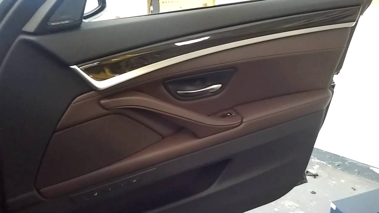

    41AE7871-2872-406E-BEAE-B58C40482CDB.jpeg 84CB1DC4-C279-4FD6-B974-BE944A71DCB5.jpeg Direi di sì...
    A german piace questo elemento.
