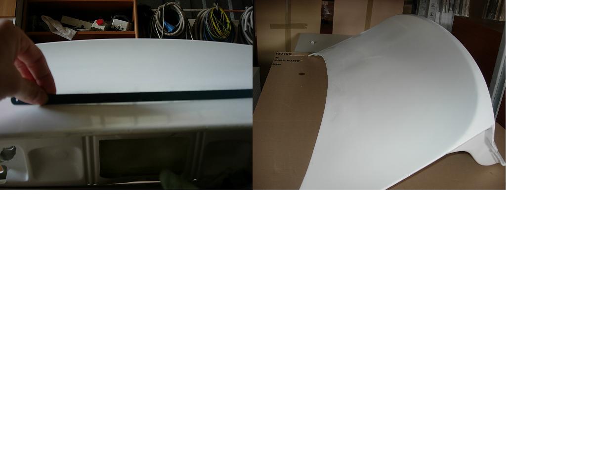

    Andrea;Seven.b. Giustissimo!!!!!!!! Volevo solo rompervi i maroni.....:mrgreen:. Venendo al baule il problema è che io lo fatto vedere al carroziere, mi dice quello che ho rigirato a voi, cioè sopra, passando con una mano è un pò ondulato ma sopratutto ha un avvallamento al centro, quindi detto da lui, è difficile stuccare e rasare una base elastica (magari non ha voglia di farlo)........Per quanto riguarda le serrature ho già capito che devo cavarmela da mè, perchè appena ha visto le "predisposizioni" è sbiancato dicendomi che sono totalmente da rifare e che se mi ci mettevo io era meglio visto il tempo che ci vuole........e lui economico non è......Adesso posto un pò di foto tanto per capirsi.

    In foto non si vede un gran chè, ma passando con una mano si sentono gl'avvalamenti sopratutto quello al centro[​IMG]

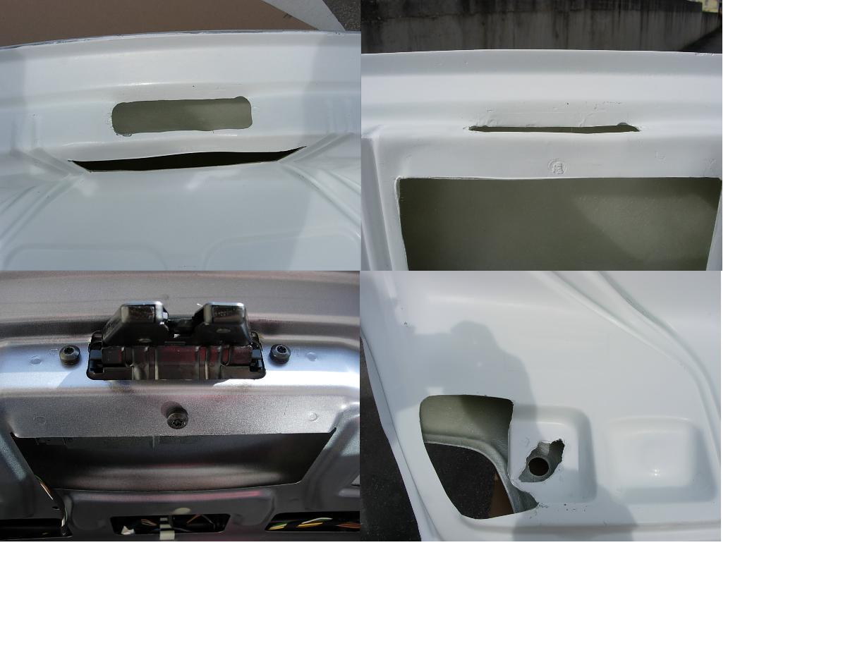

    Questi sono gl'alloggi per le serrature da rifare. Si nota la predisposizione delle viti in prossimità del foro con poco materiale. Qui magari Andrea era meglio un foro più piccolo da all'argare,[​IMG] sull'originale è da 10cm sul baule da 11,5cm

    Ora raccolgo un pò le idee...... magari con qualche consiglio, e poi vedrò sul dafarsi........:wink:

    E comunque l' indicazione che ho trovato davvero utile è quella riguardante la piastra serratura.....
    Prova ad andare da un carrozziere che monta regolarmente roba da Tuning: Lester e compagnia bella.....
    Poi dimmi che ti dice riguardo a com' è fatto il mio baule..

    Prendi della lana vetro,la poggi sull'avvallamento,ci spennelli sopra della resina e poi raffini con della carta abrasiva...!non ti darà un lavoro finito,ma è già qualcosa...poi dai un velo di stucco di rifinitura,fallo diventare liscio(sempre raffinandolo con carta abrasiva).....comincia con questo...!
    E' un lavoraccio e posso garantirvi che costruirlo non è per niente semplice....il lavoro di Gialloquaranta è impeccabile ed un carrozziere con la giusta esperienza e passione per il lavoro che fa,risolve tutte le sbavature che ha il cofano,con delle semplici accortezze....!
