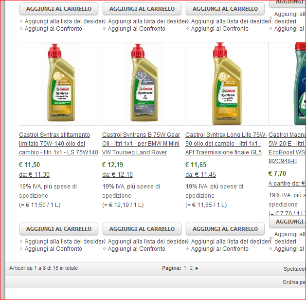

    infatti io proprio quel cambio (5 marce restyling) e per questo sono stato quasi obbligato ad andarlo a prendere in concessionaria!!!!!!!
    ma non sapevo che era praticamente il Syntrans B 75W

    guarda, sinceramente la dicitura MTF LT2 non mi rassicura per nulla.
    c'era anche su quello che ho messo io..
    e nemmeno le indicazioni della castrol.
    anche la royal purple dichiara la stessa cosa, specificando addirittura che va bene nei cambi bmw con etichetta gialla e una certa dicitura.
    peccato che non è assolutamente vero.. (testato in prima persona)
    io il castrol non l'ho provato sulla mia, quindi non voglio dir nulla a riguardo.
    dico solo che siccome l'olio originale in conce lo paghi la stessa cifra, probabilmente la cosa più sicura è rimettere quello.
    (sempre che ve ne sia bisogno, perchè in realtà io quando ho scolato il mio sembrava nuovo, e il cambio era perfetto (100 mila km)

    la cosa più conveniente almeno per l'olio del cambio è la concessionaria.......... e si è sicuri di non sbagliare!!!!!!!

    non mi pare poi tanto..
    se ci aggiungi la spedizione arrivi sempre ai 30 euro che dicevo..

    Io in genere acquisti con altri amici, tanto su 30 litri altri 2 o 3 si trovano.

    si, se prendi anche l'olio motore conviene
    ma solo per quello del cambio ne bastano 2 litri scarsi. dovreste essere in 15 a dover sostituire l'olio.

    ovvio devi fare un gruppo d'acquisto con gli amici in modo da pagare poco di spedizione, il risparmio è sicuro...basta vedere le promo che hanno
