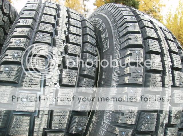

    Pochi gommisti italiani fanno distinzione perché qui da noi il problema non esiste, ma nel Nordeuropa sanno perfettamente che differenza c'è tra un winter e uno snow tyre: il primo è per ogni condizione invernale (quelli che montiamo noi, piú simili a uno pneumatico normale), il secondo è espressamente per la neve (tasselli profondi e ben marcati).

    Va bene, ho capito, ma tu hai la possibilità di scegliere tra pneumatici da neve o invernali per la tua vettura? Li producono della tua misura? Che marca?
    A parte questo, la fisica non cambia a seconda dei pneumatici. Quella è e quella rimane.:wink:

    Qui in Danimarca sí, le ho viste su qualche auto; in Italia probabilmente nelle zone montane o ordinate appositamente. Del resto da qualche parte i rallysti le trovano. In Finlandia tutti i taxi montano da novembre a marzo gomme da neve chiodate (altro che le nostre invernali, con le lastre che si trovano lí! #-o) o equivalenti (credo che l'omologazione corretta sia I+S = Ice&Snow).
