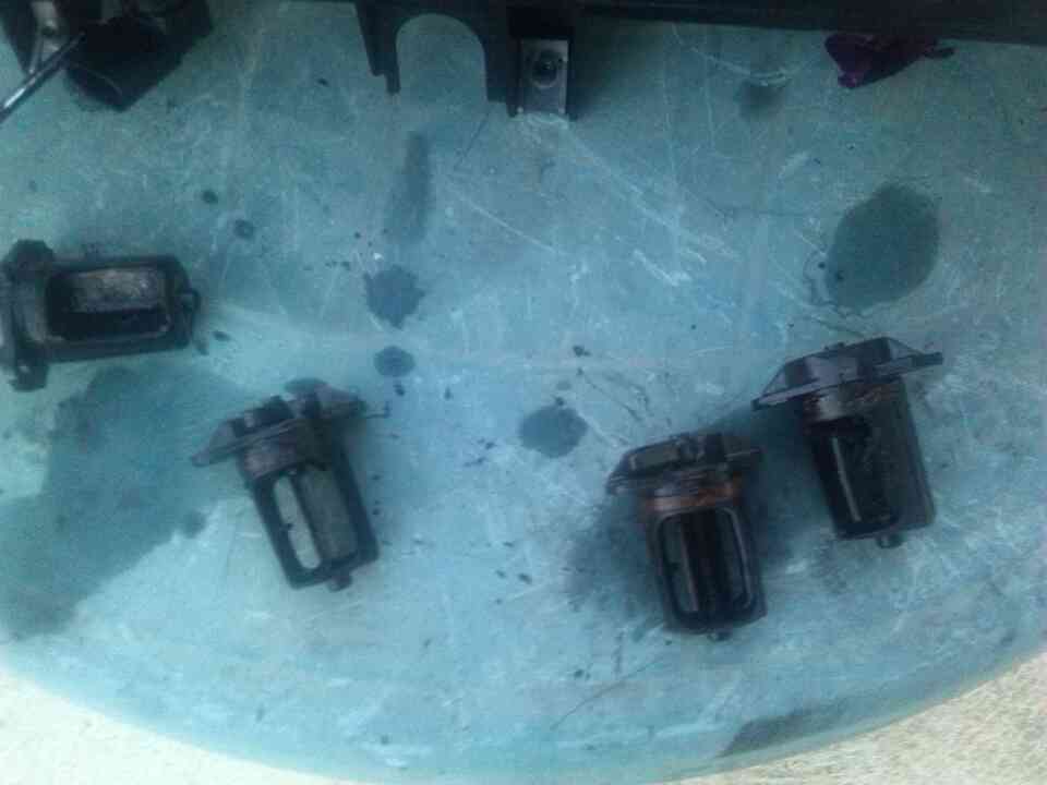

    L'ho smontato e ripulito, adesso mi viene il dubbio che non l'ho montato bene, comunque sul pc da un errore di centralina, e per il pretensionatore. Vi posto qualche foto come promesso, ho smontato anche i collettori di aspirazione e controllato le lamelle, così ho deciso di ripulirle e rimontarle, ecco lo stato attuale dell'auto.

    http://s27.postimg.cc/arci5h3m7/20141011_132748.jpg' alt='20141011_132748.jpg'> [​IMG] [​IMG] [​IMG] [​IMG][/img]

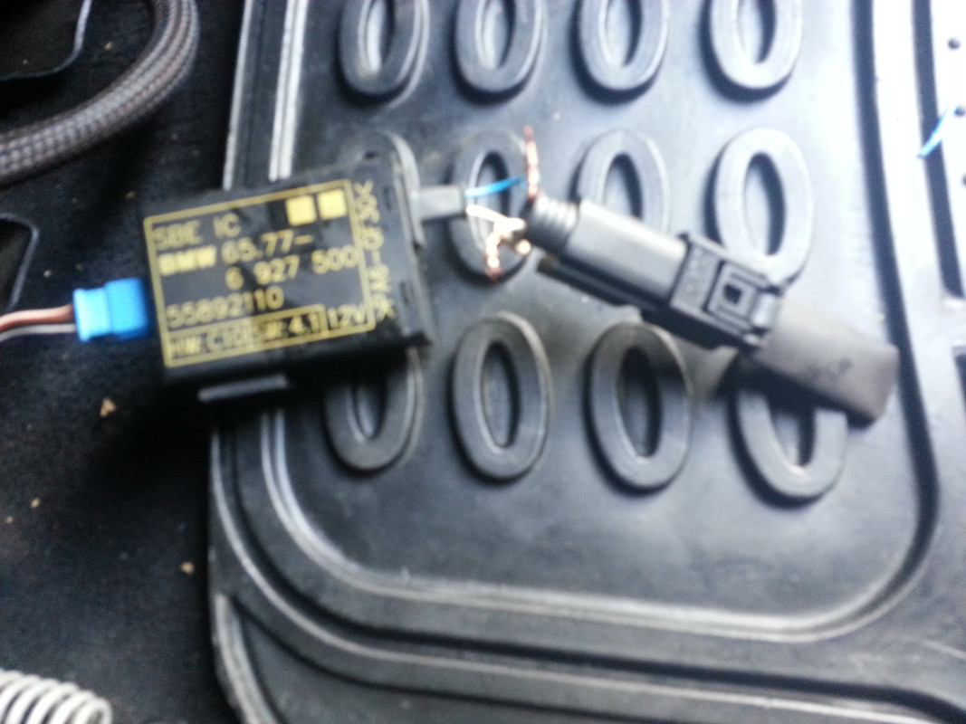

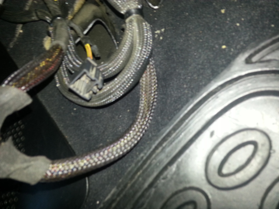

    In attesa di capire se i parasassi del modello originale vanno bene, vi posto queste foto per capire se il problema dell'airbag è dovuto a questi cavi:
    lato guidatore 2 cavi scollegati, non so cosa possano essere.
  9. Fast80

    Altro cavo lato guida in dettaglio

    Questo lato passeggero, ho provato un collegamento fai da te ma la spia rimane.
  11. Fast80
    Fast80 Aspirante Pilota
    22
    9 Gennaio 2012
    Lancia Y/Clio V6/Uno turbo ie
    Vi prego aiutatemi, ditemi per favore questi tre spinotti cosa sono e come e dove devo collegarli....Please!!!
