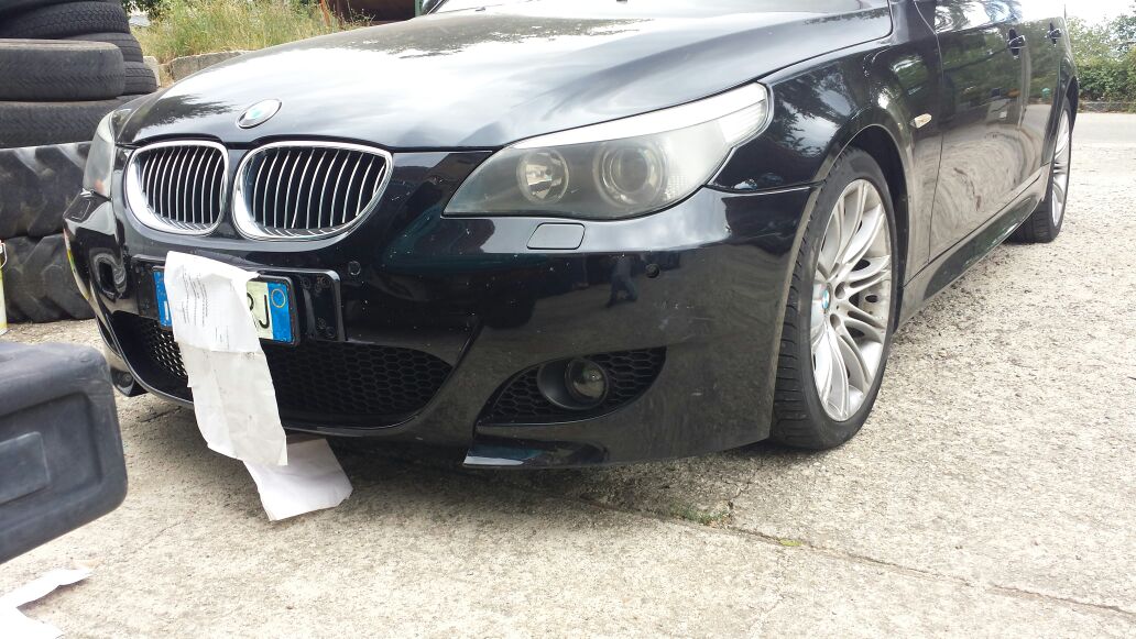

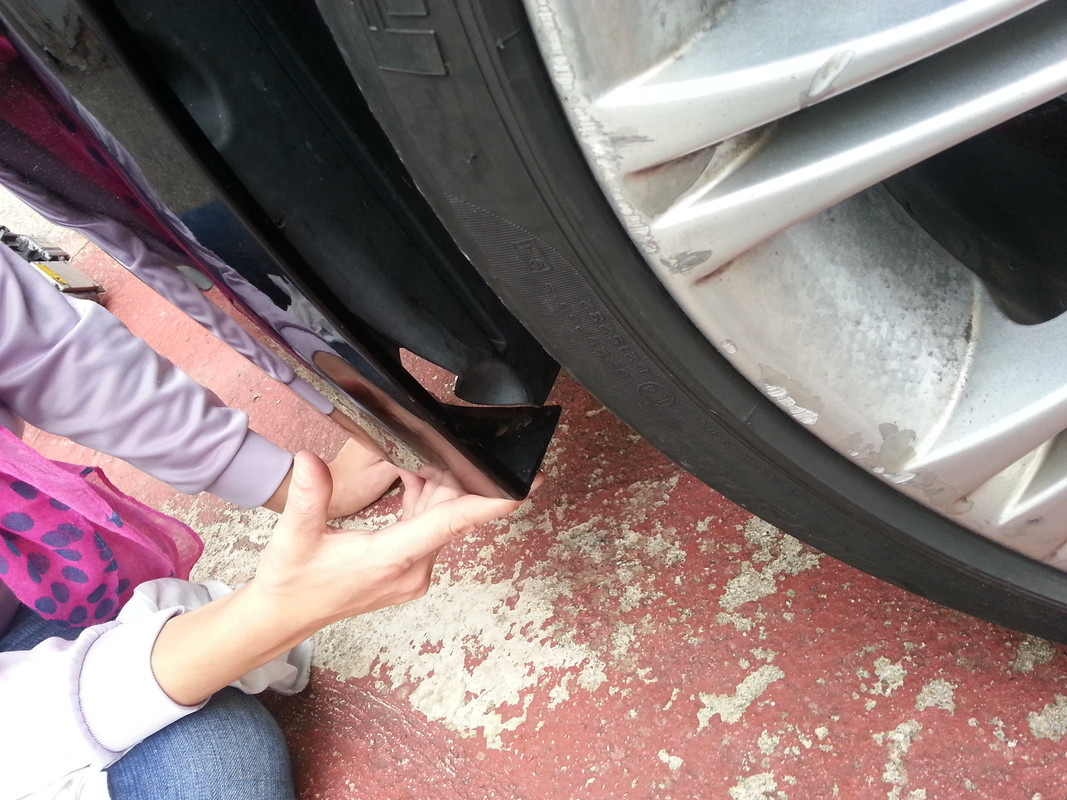

    Ragazzi non so se è la sezione giusta per scrivere, ma non sono riuscito a trovare nulla sul forum, ho acquistato da poco una bmw e60 530 d m sport.il problema è questo è stato sostiuito il*paraurti anteriore*con quello m aftermarket (m5 per intederci), ma ho notato che i parasassi non aderiscono alla parte esterna del*paraurti, quali devo acquistare, qualcuno ha avuto il mio stesso problema? inoltre ho notato che non legge gli mp3, qualcuno è della zona per scambiare qualche opinione o per darmi qualche info o fare qualche intervento sempre pagando. Sono disperato, ho mille dubbi e problematiche su quest' auto, vi prego di aiutarmi.

    quel paraurti non e' quello originale M ne M5 vedendo dalla foto ma potrei sbagliarmi.
    mi verrebbe da dirti di ordinare le coperture interne passaruota dove hai preso il paraurti se le forniscono.
    per curiosita' ,dove hai preso quel paraurti?

    Lo so che non è originale, ma molti lo montano su bmw e60, l'auto l'ho acquistata pochi giorni fa in questo pessimo stato. Mi chiedevo se qualcuno ha montato questo paraurti, come ha risolto? Esistono 2 tipi di parasassi, il classico e quello m5. Però ho anche il dubbio che il parasassi che monta la mia non è nemmeno il suo, oppure montato male il paraurti. Insomma possibile che nessuno nel forum mi sa dare una risposta. Molti lo montano! Vi prego aiutatemi, mi sono già pentito di averla acquistata, tra le mille spie, i mille problemi, anche questo irrisolvibile.

    Quando comprano il kit di conversione M c'è tutta la maschera dietro al paraurti che deve esser comprata.
    Se vai su realoem e metti le 7 cifre del tuo telaio, selezionando nella sezione Paraurti, il kit aftermarket, ti escono tutti i pezzi che ti "mancano" per renderlo "perfetto".

    Allora
    lasciando stare il paraurti originale M5 che è tutta un'altra cosa
    esiste il paraurti normale di serie e quello del pacchetto msport
    i parassassi del normale sono più larghi di quello msport, infatti per fare il postmontaggi vanno tagliati oppure sostituiti
    Se non ho capito male la tua ha già il paraurti Msport quindi con i parassassi più stretti, e vorresti mettere un paraurti M5 look (non originale) che di solito monta chi ha il paraurti originale (no msport) scusa il giro di parole e la confusione....
    quindi dovresti prendere i parasassi normali e sostiotuirli ai tuo, tutto qui!
    Considera che costano circa 40 euro cadauno
