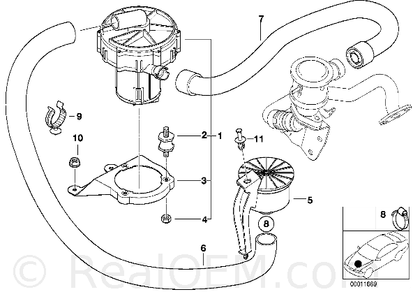

    Comunque si, quell'aggeggio è una specie di filtro d'aria secondario (o almeno il TIS lo chiama cosi) che funziona sui gas di scarico (infatti quella specie di funghetto a cui è collegata con un tubo dovrebbe essere la valvola egr...)
    ...E per la cronaca quella ventola ce l'ha anche la mia che è una EURO3 ;) /emoticons/wink@2x.png 2x" width="20" height="20" />
    [edit]
    eccola
    in realtà il filtro d'aria secondario è il numero 5, l'oggetto in questione è proprio la pompa d'aria che è quel cilindro in alto.
    Errata corrige numero 2: i benzina non dovrebbero avere la valvola egr... ma allora cos'è quella valvola che sta alla destra della pompa nel disegno? quella specie di funghetto che sta tra la pompa d'aria e i collettori di scarico?
    Grazie.
