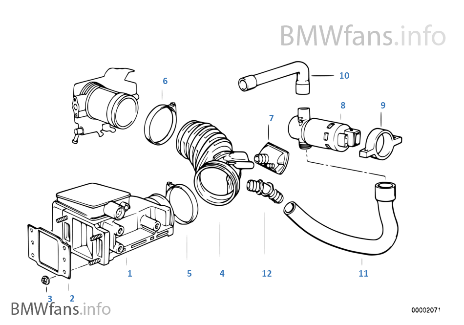

    salve come da titolo, cerco il sensore IAT della mia bmw e36 316i compact
    se me lo indicate con una foto meglio ancora

    il sensore è inglobato con il flussometro, meglio conosciuto come debimetro (n°1 in figura).

    il filo che interessa a te (solo uno) è il grigio/viola che arriva al pin n°4 sul connettore del flussometro.
    ma sei sicuro del valore della resistenza?
    la modifica l'ha già sperimentata qualcuno su quel motore? o hai letto quello che si sperimenta in giro?
    a me sembra un pò troppo.
    grazie al manuale di riparazione, ho fatto un grafico che ti da un'idea di quello che "sentirebbe" la centralina con un valore di 4,7kohm.
    praticamente, a 0°, il sensore ne segnalerebbe -20° circa, e a 30°, invece ne segnalerebbe 0° circa.
    quindi se vuoi provare, io lo farei con un valore più basso.
