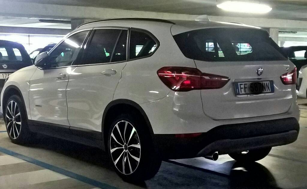

    Ho scoperto l'arcano, di Wolf esistono 2 modelli con la stessa omologazione uno adattabile con il CB da 76 ET 42 e uno da 66,6 ET 47
    Purtroppo hanno fatto arrivare quelli adattabili con CB 76, sono uguali come interassi centraggio ma non come stemmi meno male che hanno un anello di riduzione da 76 a 66,6 della X1....Domani lo fanno arrivare da Mak

    Per rispondere a [MENTION=66322]Rpeppe80[/MENTION] e a [MENTION=66190]Vitalozzo®[/MENTION] a parte l'estetica cambia completamente la precisione di guida e anche lo sterzo sembra più "consistente" , se n'è accorta persino mia moglie , ieri sera ha ammesso che l'auto sembra incollata alla strada

    Una piccola nota per chi sostituisce i cerchi controllate sempre che l' ET sia corrispondente all'originale [MENTION=18056]MAX_X6[/MENTION] sul tuo modello ne esistono due oltre che al CB differente che poi ti hanno rimediato. MAK propone quasi sempre ruote dedicate e ruote universali in molti modelli se dedicate ET 47 invece se universali ET 42 come le Zenith per il cerchio da 19" invece per il cerchio da 18" l' ET originale è 51. Magari tu queste cose le sapevi già e hai calcolato il rischio.
    BMW può far storie in caso di problemi quando si varia l' ET poi come in tutti i casi varierà da concessionaria a concessionaria in base a che si conosce....questo sto imparando in BMW...ma da me ci guardano quando monti cerchi non loro e denunci qualche problema....:wink:

    Il bello è che me li ha procurati proprio la concessionaria [emoji1] infatti i miei dovrebbero essere ET 42 in ogni caso 5 mm si vedono poco, però nella guida l'auto, con questi cerchi, abbinati ai P7 con la famosa stellina, devo dire che è molto più sportiva

    meglio, sei leggermente più esterno e l'estetica ne guadagna :vamp:

    Grazie diciamo che abbiamo un buon rapporto , ma anche loro sono sempre disponibili, [MENTION=62935]Giaben[/MENTION] infatti ho pensato al tuo consiglio sulle P7 RF, saranno gli 8 pollici del cerchio o l'ET 42 ma ora sembra quasi un GO Kart tanto è precisa, devo dire che le gomme sono anche abbastanza silenziose, si sente sempre il cambio di asfalto in termini di rumore, ma nulla di che.
    Anche sul prezzo devo dire che nessun gommista poteva competere... nonostante la stellina e l'assicurazione... Grande BMW
