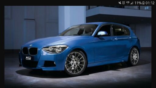

    Ci sarebbero gli Z1 della Z-Performance, che però non sono omologati. Eccoli qua:
    Dite sia meglio evitare cerchi non omologati?
    Non vorrei che cerchi così leggeri possano creparsi più facilmente.

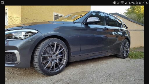

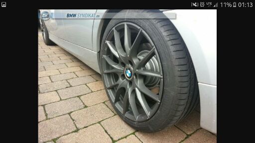

    @actarus8v dal sito OZ con disegno simile avrei trovato questi:
    Però stanno anche questi sui 13 Kg. Con questo disegno mi sa che più leggeri è dura trovarli....

  18. actarus8v
    50.710
    5.225
    Visti dal vivo, non mi convincono al 100% ;) /emoticons/wink@2x.png 2x" width="20" height="20" />
    Sono comunque una buona alternativa

    Actarus il tuo database immagini è impressionante! :) /emoticons/smile@2x.png 2x" width="20" height="20" />
    In effetti vedendoli "dal vivo" non rendono tanto, non mi entusiasmano... meglio i WPS secondo me.
    PS: azz nella foto in mezzo la ruota sembra sporgere di un paio di cm...
