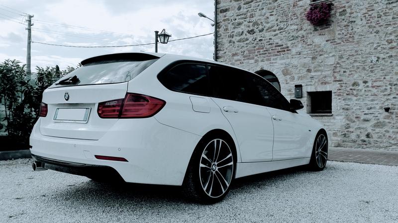

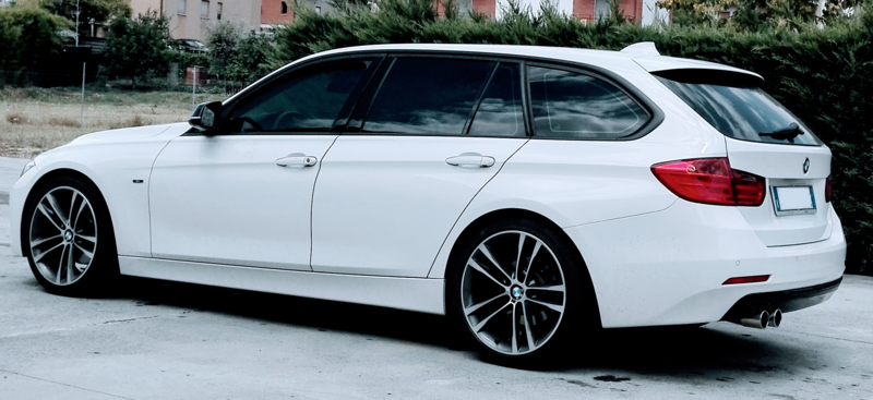

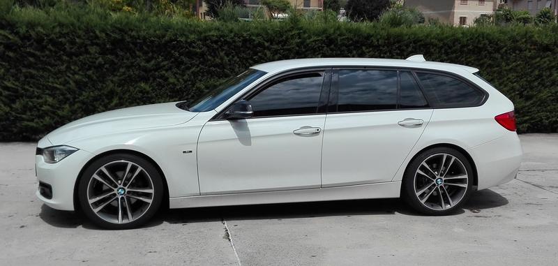

    Ciao Massimo, i Wps Achille da 19" li monto io da fine luglio sulla mia 320d F31. Li ho acquistati su internet a 749€ (costano 849 ma sono riuscito a sfruttare un coupon) e sono la replica esatta dei 598M che monta la serie 3GT m-Sport, moooolto simili ai 704M orbit grey della serie 4.
    Che dire, li ho su da poco più di un mese ma già ho fatto un paio di viaggetti da 500km per andare al mare e le sensazioni sono buone. Sembrano cerchi solidi e ben fatti, naturalmente made in PRC... Ho preso degli ET lievemente più bassi di quelli consigliati per far stare perfettamente a filo le ruote senza distanziali (8x19 ET 29 all'anteriore e 9x19 ET 40 al posteriore)...
    Per quanto riguarda la resa estetica non so su che auto li dovrai montare ma sicuramente non si discute. Questo è il risultato che ho ottenuto sulla mia:

    Ciao paltry i vetri li hai fatti fare tu ? In tal caso posso chiederti che gradazione di oscuramento hai usato ? Hai fatto anche quelli anteriori vero ?! Grazie !

    Si i vetri sono "aftermarket"... i posteriori non saprei dirti perchè quando ho preso l'auto usata erano già così, credo siano almeno un 70 perchè sono belli scuretti. All'anteriore invece li ho fatti un paio di mesi fa da un carrozziere di zona, ho chiesto la gradazione più chiara possibile e mi pare mi disse che aveva a disposizione un 25...
    Non sono un fan sfegatato dei vetri oscurati, spesso fanno sembrare l'auto troppo "tamarra", ma trovo che su una macchina bianca stiano da Dio!

    Ci stanno veramente molto bene !!!
    Anche io ce l'ho bianca e penso che farò un lavoretto analogo...
    Con una gradazione abbastanza più chiara sull'anteriore non si dovrebbe incorrere in seccature da parte delle forze dell'ordine in quanto lo stacco è evidente e la visibilità interna rimane buona...

    Ciao paltry...quei cerchi stanno benissimo sulla tua auto...io ho la 430 gran coupè...attualmente ho i 19 a 7 razze (belli pure) ma quelli a 5 razze come i tuoi mi piacciono di più...quindi tu consigli le misure ET da te prese? anche a me piacciono a filo e non vorrei i distanziali
