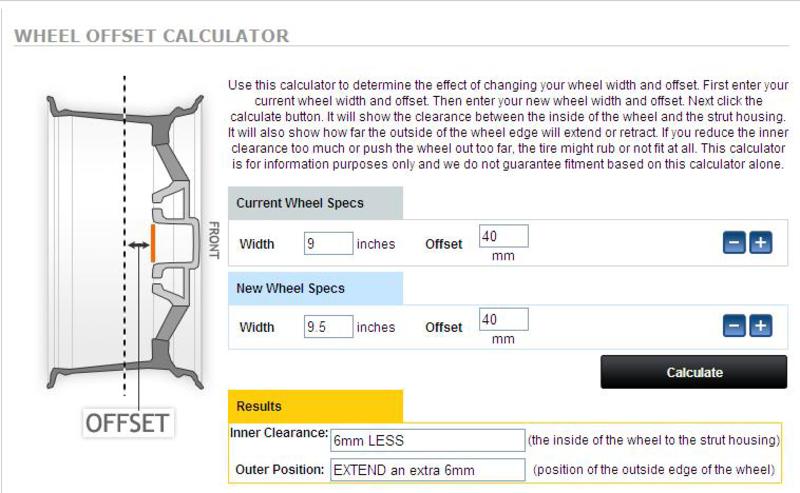

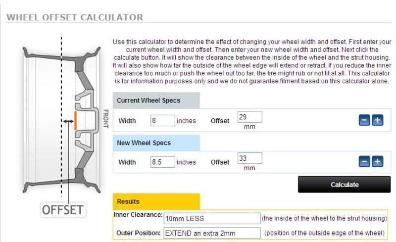

    Vi giro il sito dove si può calcolare le differenze tra canale ed ET originale confrontando con quello che si vuole prendere.
    http://www.1010tires.com/WheelOffsetCalculator.asp
    La prima immagine è la differenza di canale ed ET tra cerchi da 19" originali BMW e i cerchi che prendo da 19" con ET consigliato da ALCAR sull'anteriore.
    La seconda immagine è la differenza di canale ed ET tra cerchi da 19" originali BMW e i cerchi che prendo da 19" con ET consigliato da ALCAR sul posteriore.
    Vedendo il calcolo si nota che all'anteriore il mio cerchio si allarga di 2mm in più verso l'esterno e di 10mm in più verso l'interno. Mentre al posteriore il mio cerchio si allarga di 6 mm in più verso l'esterno e di 6 mm in più verso l'interno.
    Se dovessi montare un cerchio con ET inferiore al posteriore da 32 il mio cerchio si allarga di 14 mm verso l'esterno che potrebbe essere troppo. Idem vale la stessa cosa con l'anteriore se passo a ET inferiore.
    Detto questo che ne pensate?
    [​IMG][​IMG]

    Considera che i cerchi con canale piu' largo, proprio per questo, ovviamente si avvicinano di piu' ai bordi interno ed esterno.
    L'et cambia da un cerchio all'altro a causa del fatto che cambia la posizione nel canale del punto di attacco, quindi due modelli diversi di cerchi, a parita' di larghezza di canale, non possono avere lo stesso et, ed infatti in quelli che hai scelto cambia il valore di et rispetto ai miei.
    Resta il fatto che non devi esser TU a scegliere questi valori, ma chi te li vende, che si suppone ne sappia qualcosa, in modo che se poi c'e' qualcosa di sbagliato non ci rimetti tu ma e' compito loro cambiarti i cerchi con quelli con et giusto.
