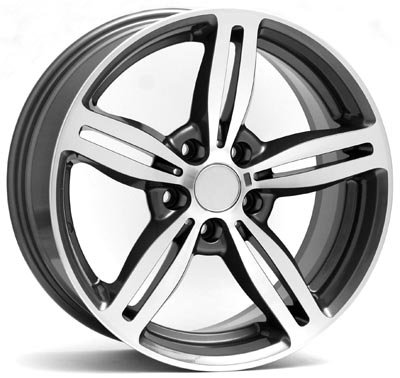

    vorrei acquistare 4 cerchi per la mia coupettona...
    La wsp italy è valida??? (ho una amico con cerchi da 19" su un astra è sono belli...)
    sarei indeciso sul modello agropoli della wsp (replica M6)...
    la mia 635d del 2008 ha centraggio 72.6 o 74.1 ????
    se avesse centraggio 72.6 potrei montare un 8.5x19 et 16 all'anteriore e un 9.5x19 et20 al posteriore oppure verrebbe troppo in fuori (monto cerchi originali sempre da 19" ma non so che canale e che et abbiano)???

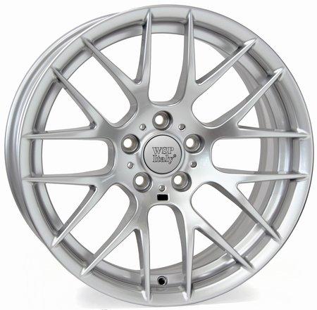

    secondo voi sta meglio con gli agropoli del catalogo wsp (replica M6) [​IMG] oppure i basel [​IMG]

    azz.... nessuno mi risponde???
    secondo voi potrei montare il 9.5 anche all'anteriore???
    e questi come starebbero sulla serie 6?? avete delle foto???
    costano poco di più dei replica m6.... ne vale la pena...
  3. actarus8v
    io lascerei perdere gli M6, bellissimi, ma oramai visti e stravisti ;) /emoticons/wink@2x.png 2x" width="20" height="20" />
