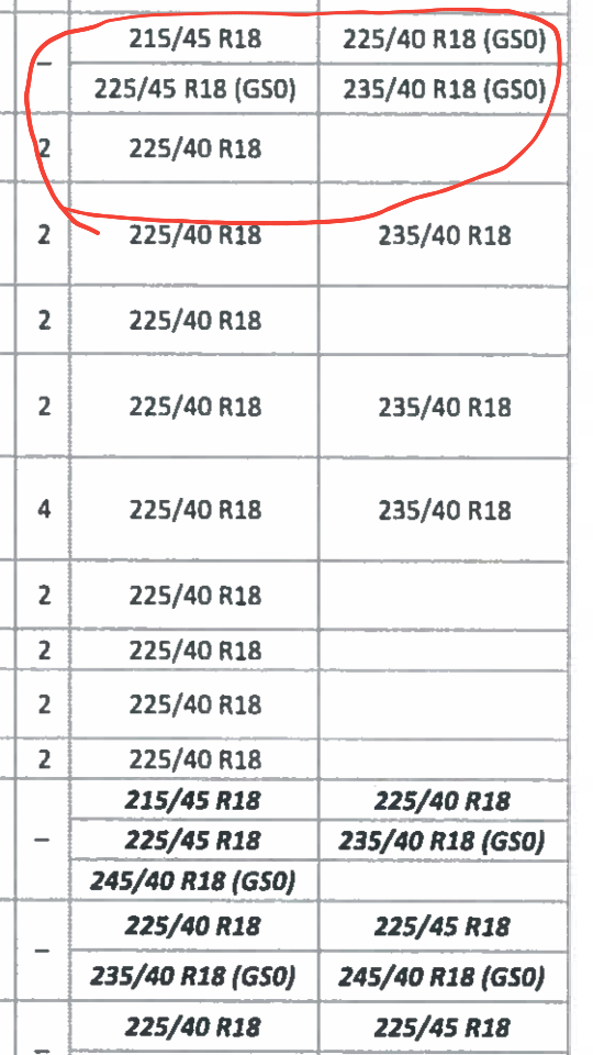

    Bmw f31
    [​IMG] mi aiutate a capire che gomme posso montare sulla f31 ?la parte interessata e quella cerchiata in rosso

    Beato te dalle mie parti non sanno neanche cosa e i DM 20/2013 menomale che ho il nulla osta ,ora ho tutto cerchi gomme sensori manca solo l'ok della motorizzazione per il collaudo
