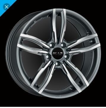

    Mak bimmer...

    Sono quelli che mi facevano meno cagare di tutti [emoji23][emoji23][emoji23]

    Io ho appena preso i Mak luft FF (da 18), dal vivo rendono molto più che in fotografia, poi si sa i gusti sono soggettivi, ti consiglio di visitare qualche sito per farti un'idea!
