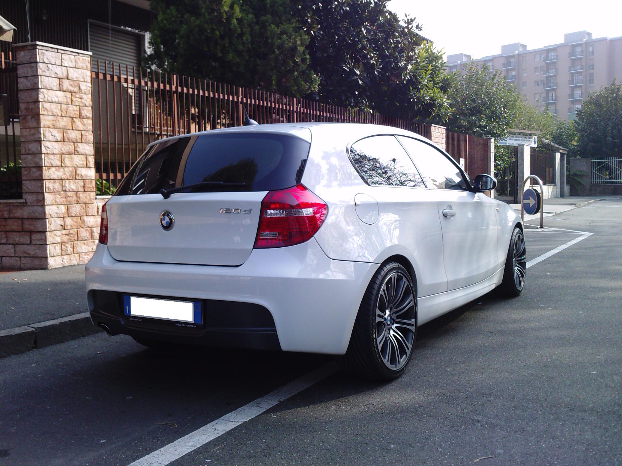

    BMW serie 1 120d M
    Io li ho monati idenbtici a quelli e ho preso i 215 40 18 8.0 et 34 ant e 245 35 18 post 8.5 et 37...Da vedere sono spettacolari e a livello di prestazioni nn ho perso nulla....ovviamente sul 116 magari qualcosa perdi ma a mio parere nn piu di tanto...

  15. Serie one20d M
    Serie one20d M Kartista
    244
    25 Ottobre 2009
    25
    BMW serie 1 120d M
    Guarda ti faccio vedere come escono e che effetto fanno...Grazie mille per i complimenti...[​IMG]
