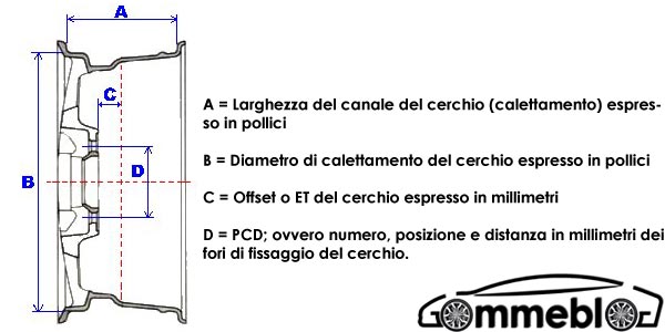

    Di serie la mia auto monta cerchi anche da 17 con ET (OFSET) 43.
    HO TROVATO DEI CERCHI ORIGINALI d'occasione e dopo averli comprati mi sono accorto che hanno un ET 20 anzichè 43, montavano sulla stessa auto (530XD) Qualcuno mi sa dire cosa comporta se li monto?
    Grazie per l'aiuto
    Nicola

    hanno l'et del 530d, quindi sporgeranno di 23mm in più rispetto quello che dovresti montare, credo che se li monti con le 225 non dovresti avere problemi...

    Sporgeranno 11,5MM internamente e 11,5MM esternamente passando da ET 43 a 20.(ho detto una cavolata?:-k)

    :lol:...sì...la distanza è dai mozzi all'asse sul punto medio del cerchio visto in sezione:

    come detto da Spadiz, sporgeranno solo verso l'esterno di 23mm :wink:

    no, diciamo che è come se montassi dei distanziali da 23mm con i cerchi originali...

    Ecco...non ne ero sicuro ma voi esperti mi correggete sempre!
    Aumentando la misura del canale sporgera' internamente ed esternamente,giusto?(dai che questa la indovino8-[)

    Giusto..=D>
