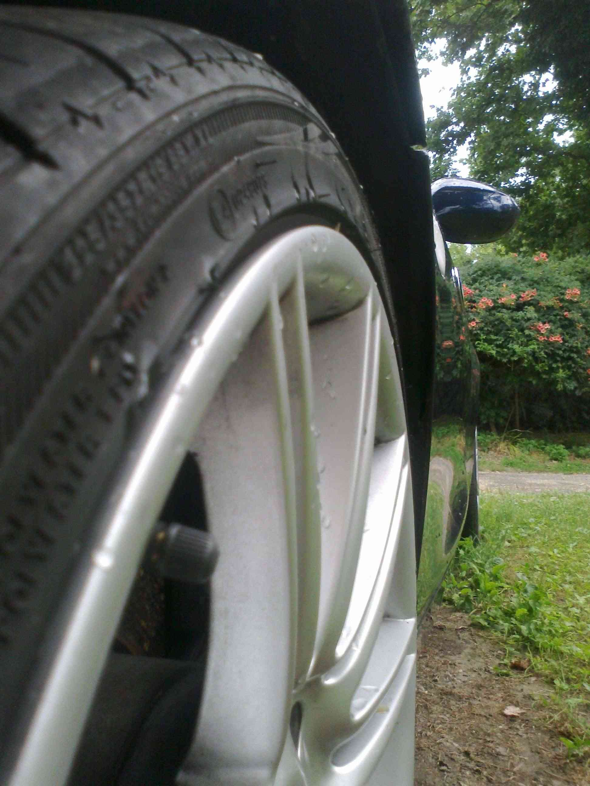

    La z4 in foto ha lo stesso problema di Lore con questi cerchi, sono gomme senza bordino salva cerchio.
    Piu' che per salvare il cerchio, ha una valenza estetica coprendo il bordo esterno del cerchio che altrimenti sta male come in foto.
    Le rft ad esempio lo hanno, ma anche le s001 o altri marchi.
    Quindi attenzione alla gomma che scegliete, controllate che abbia il bordino.
    Per quanto riguarda gli et sono totalmente diversi da quelli di Lore, si rischia di dover modificare i parafanghi, cosa non molto consigliabile.
    Piu' che contattare la Alcar che li importa, non so quale possa esser il miglior consiglio.

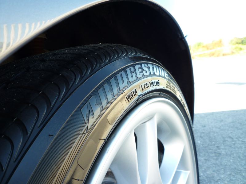

    Sinceramente, non ho mai fatto caso al bordino salvagomma e non so nemmeno di cosa si tratti, potrebbe essere una cosa interessante:-k, qualcuno puo' postare qualche foto?
  5. Ale_72
    60.533
    24.367
    2.144.144.144
    La leggera protuberanza sotto la scritta VRH4 L6B.

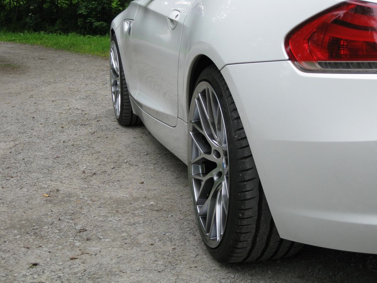

    Ordinati gli Antigua 8,5x19 ET33 9,5x19 ET32...
  13. Ciuller
    2.970
    122
    5 Febbraio 2012
    169.743
    Ah, il raso passaruota non ti piaceva?
  14. Lohengrin
    Lohengrin Direttore Corse
    2.193
    221
    24 Marzo 2011
    2.913.384
    BMW Z4 Sdrive23i
    Con queste misure di offset mi allargo di 2,5mm davanti e di 14mm dietro rispetto agli originali.
    Riepetto alle sfortunate replica che monto ora invece (8J ET37 e 9J ET42) mi allargo di 10mm davanti e 16mm dietro il che significa arrivare a filo parafango davanti ed a pochi mm dietro...

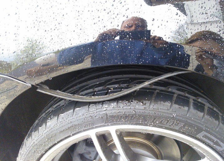

    Quel che potrebbe capitare esagerando con i distanziali e gli ET...
  20. huskywr240
    20.703
    1.380
    8 Marzo 2011
    LV-223
    102.871.900
    Automobile
    E' da mo' che lo dicevo :wink:
    Ho controllato i miei, sembra ci sia ancora spazio rispetto al parafango, ma non e' vero.
    Se si mette sotto la mano si sente che la parte in plastica rientra ancora, quindi mettere cerchi piu' larghi dei miei o delle misure antigua che hai preso significa solo ottenere il risultato in foto.
    Lo stesso produttore precisa che va ribattuto il parafango, quindi non ci stanno con et25, e' un dato di fatto.
    E di far martellare il parafango manco mi passa per la cocuzza, quindi gli et consigliati sono questi che hai ordinato e che ha preso anche Lore1985.
