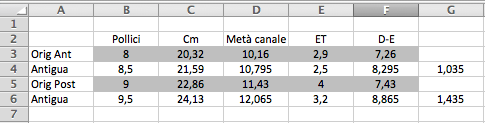

    A correzione di quanto ho riportato in un post precedente l'ET anteriore è 29 e non 19 (Grazie [MENTION=4836]Ale_72[/MENTION] per avermelo segnalato)
    Rifacendo quindi i calcoli sporgerebbe di 1 cm e non di 3,5mm

    Queste sono le misure che monto io:
    8,5J x 19" ET 35
    9,5J x 19" ET 33
    Senza alcun distanziale e c'è ancora margine (posteriore 2 mm al massimo, anteriore 5/6 mm).
    Il buon Ciuller sulla sua Z monta i BBS con i seguenti valori:
    8,5 x 19" ET 32
    9,5 x 19" ET 35
    Quindi poco diversi dai miei (2/3 mm), ma lui monta anche distanziali da 10 mm sia davanti che dietro.
    Di conseguenza diventa ET 22 per l'anteriore e 25 per il posteriore.

    Io sono il limite massimo, anzi 1mm in meno ANT. non sarebbe male (per le FDO) e 1mm in più al POST. (per me :D /emoticons/biggrin@2x.png 2x" width="20" height="20">)
    ET 22 con canale 8.5 -> ET 16 con canale 8 (ANT.)
    ET 25 con canale 9.5 -> ET 19 con canale 9 (POST.)
    AEZ Antigua sulla baia crucca li trovO così:
    ANT.: ET 25 con canale 8.5
    POST.: ET 23 con canale 9.5 (ET 28*)
    Io per le misure mi ero salvato questi ...
    *Altrimenti ordinandoli dal produttore SE VUOI STAR TRANQUILLO opterei al posteriore per ET 28
