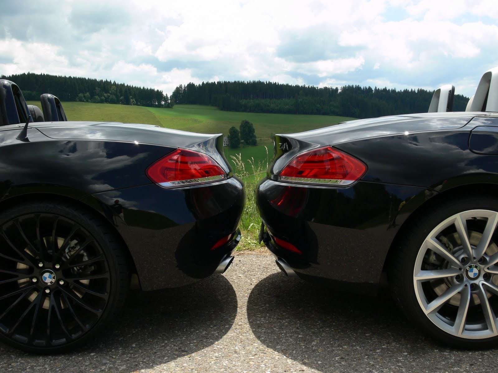

    I cerchi neri spariscono letteralmente!

    Però sulla macchina bianca a me tutti neri non dispiacciono...

    si, neri spariscono, ance se su alcune vetture ci azzeccano davvero tanto...... ;) /emoticons/wink@2x.png 2x" width="20" height="20">
    a mio gusto la soluzione migliore è titanio (matt titan o gun metal) o un bel cerchio a finitura diamantata ;) /emoticons/wink@2x.png 2x" width="20" height="20">

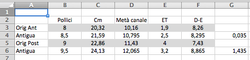

    Stavo valutando la differenza tra canale da 8 - 9 e 8,5 - 9,5
    Se non ho fatto male i conti con 8,5J ET 25 e 9,5J ET 32 avrei una sporgenza esterna rispetto agli originali di 3mm davanti e 14mm dietro. Non sarà una sporgenz eccessiva dietro?

    Mi sa che hai sbagliato, non devi scegliere te la misura, te la danno loro, 25 e' troppo fuori.
    I miei con canale 8,5/9,5 son diversi.
    32 e' come i miei dietro, ma davanti monta solo 35 che e' perfettamente a filo, il 25 sborda troppo e va modificato il parafango o picchia.
    La Alcar, importatore dotz che ha anche gli antigua, ti dara' le mie stesse misure piu' o meno, quindi davanti avrai il 33.
    Chiedi a Lorenzo che gli ha sulla sua e89.

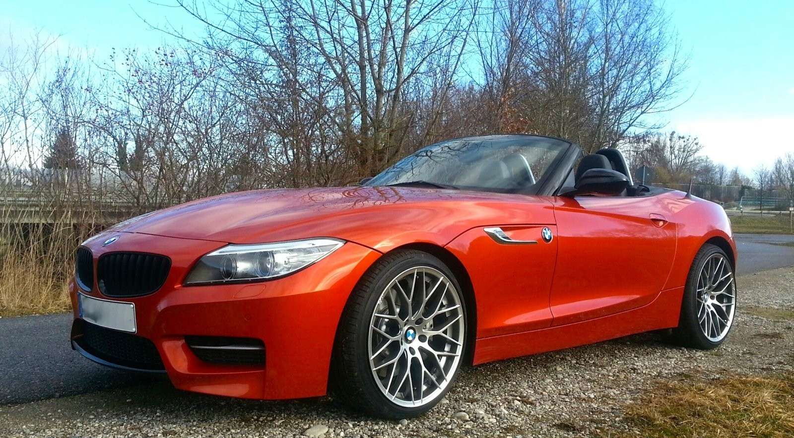

    Le misure le ho "copiate" da questo utente crucco
    L'hai vista la Z rossa con i Botticelli che ho postato qualche pagina dietro?

    Li prenderesti del colore dell'ultima foto?

    Se prendo gli Antigua il colore è quello.

    Il colore mi piace. Il disegno, invece, non del tutto.
