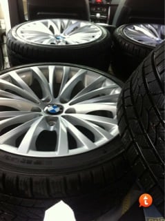

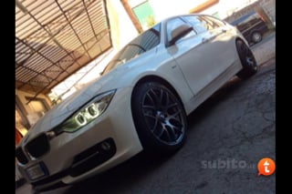

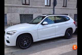

    Questi due set da 19 li ho trovati a 700 circa
    E secondo me sono davvero belli.
    Altrimenti ho trovato 5 cerchi da 19 Antigua a 850
    Oppure fammi un offerta per i 18 con gomme invernali che ho appena acquistato
  4. Ale_72
    60.844
    24.486
    2.147.465.683
    Belli i 2 ed i 3. I 2 forse i piu' belli.

    I secondi hanno misure davvero interessanti, 8.5 all'anteriore e 10 al posteriore.

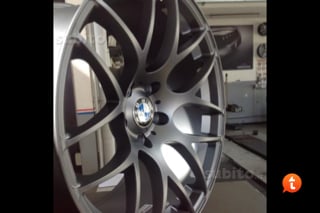

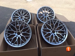

    Questi non sono malvagi. Non capisco se sono silver o antracite replica o di marca.

    Dovrebbero essere antracite, se vuoi chiedo. Cmq sono replica
    [​IMG][​IMG]
    Se vuoi andare sull'originale punta sul 3 o il 4.
