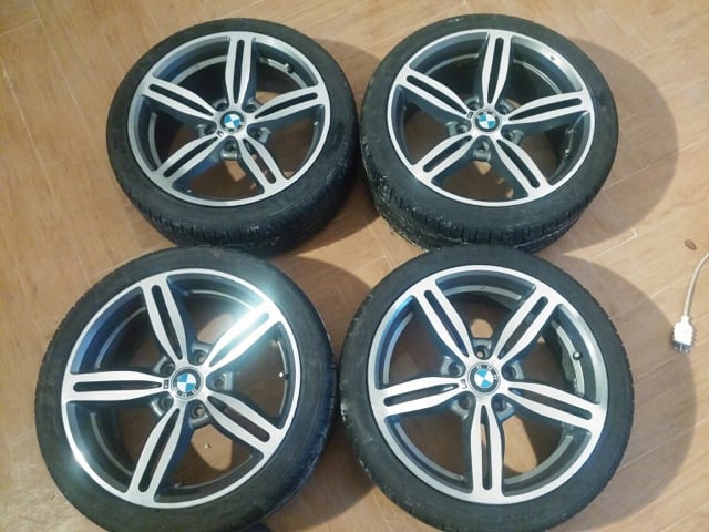

    Ragazzi giuro che prima di aprire questo post ho cercato ovunque ma non ci ho capito molto.
    Chiedo scusa anticipatamente ai moderatori, ma davvero non ci sono riuscito.
    A giorni mi arriva una BMW e61 del 2005 monta cerchi da 17 e sono anche rientrati nella carrozzeria, praticamente inguardabile per me.
    Da libretto posso montare 245/45 18
    Ho trovato i cerchi che amo con misura
    255/35 18 posteriori
    225/40 18 anteriori
    So che non sono la misura da libretto, ma non è questo il problema...
    posso montare questi favolosi cerchi?
    Magari se vanno a filo carrozzeria per me sarebbe l'ideale..
    Help ragazzi, ho meno di 12 per acquistarli
    Vi ringrazio in anticipo a tutti

    La gommatura è quella della e9x!Quindi è già incompatibile con la tua,il problema è capire che ET abbiano sti cerchi,in base a quello si può vedere se calzano a pennello o meno o se avresti bisogno di distanziali.Dicci che la larghezza del canale e l'ET dei cerchi.

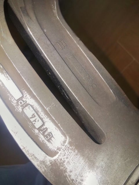

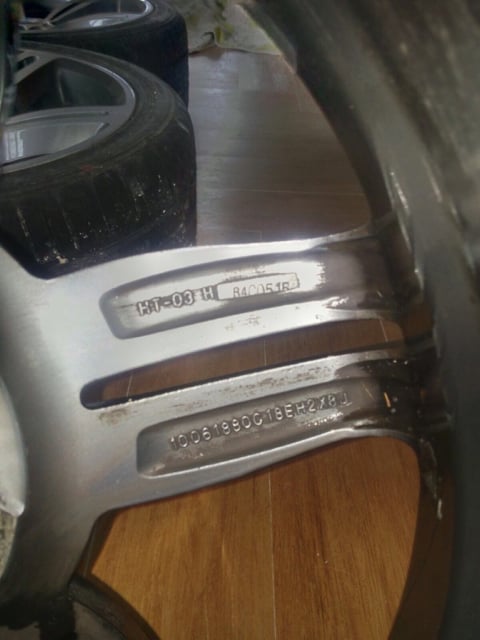

    Allora l'ET originale per la bmw e6x su cerchio da 18 è 20.mentre il canale è da 8!Digli al ragazzo di vedere all'interno del cerchio dove troverà una sigla tipo:
    8J che indica che il canale è da 8 oppure 8,5 o 9 o 7,5 per intenderci e poi troverà accanto o su un altra razza l'ET tipo:
    ET18 ET34 ET37 ecc.lo trova all'interno.comunque quei cerchi sono replica e non originali e se montati sulla e9x avranno sicuramente canale 8 anteriore e 8,5 posteriore con un ET vicino al 34 anteriore e 37 posteriore.

    l'ET per stare a filo e nello standard della e60/61 è 20!una gomma di larghezza 245 (che è quella che devi montare per rispettare il libretto) su un canale da 8,5 va bene,su un canale da 8 va un po tirata.da quello che mi sembra di capire quei cerchi che vuoi comprare sono differenziati quindi avranno un canale da 8 all'anteriore che supporta una gomma 225 in modo ottimale mentre al posteriore saranno canale 8,5 che supporta fino ad una 255 in modo ottimale.montando una 245 avanti sarà tirata dietro invece l'impronta a terra sarà meno tirata,ma se non ci dici le caratteristiche precise di quei cerchi possiamo fare solo supposizioni.

    Allora il ragazzo ha risposto
    L'et è 34

    È come ti avevo detto allora.Quindi il canale è da 8 su tutti e 4 giusto?
    A questo punto sta a te decidere,alla fine o Monti un distanziale perché altrimenti la resa estetica non sarebbe proprio il top.stiamo parlando di 1cm e mezzo.
