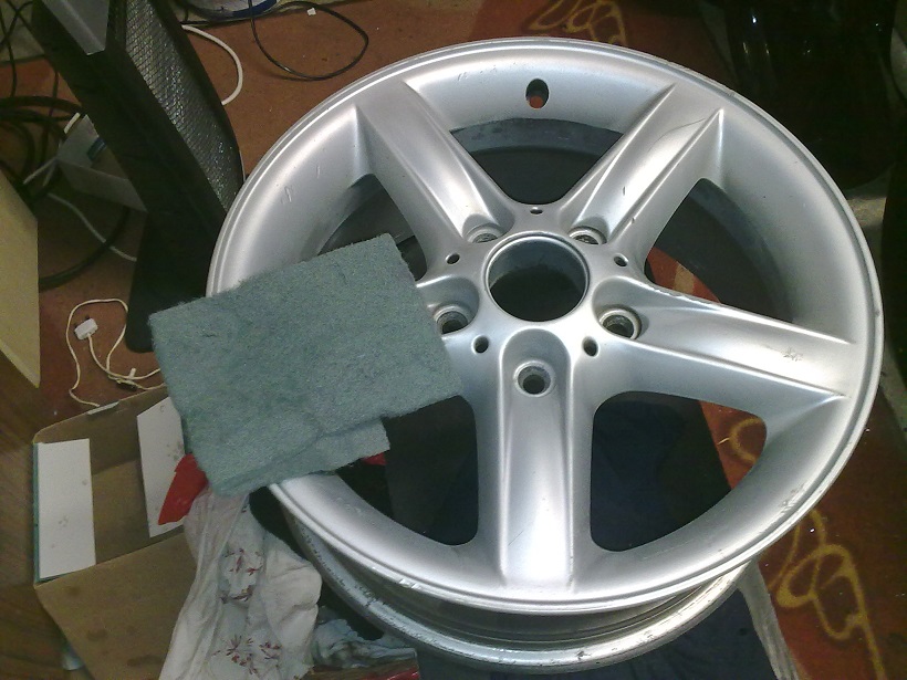

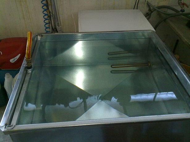

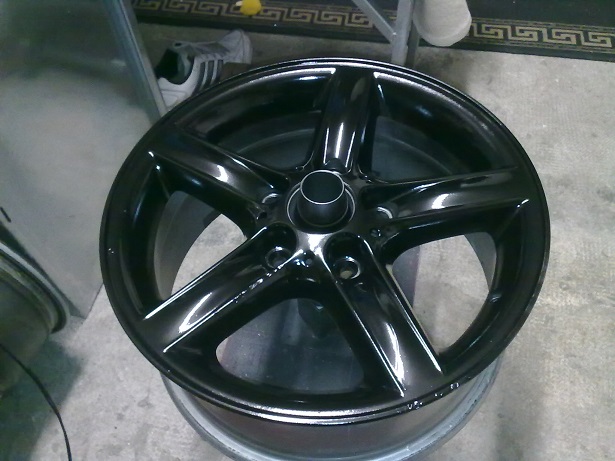

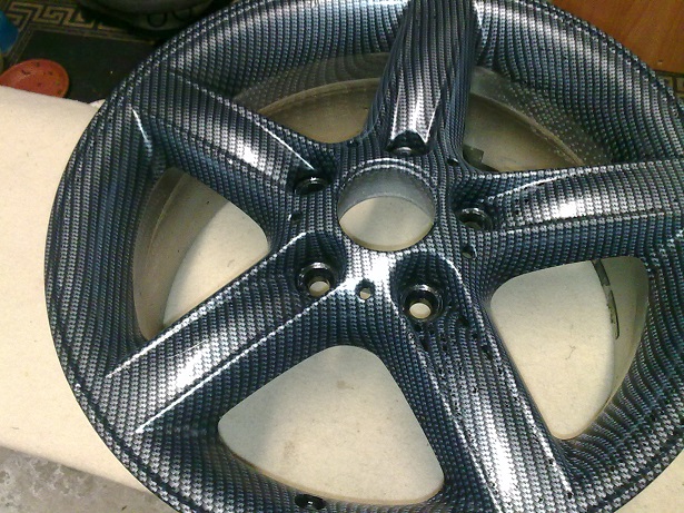

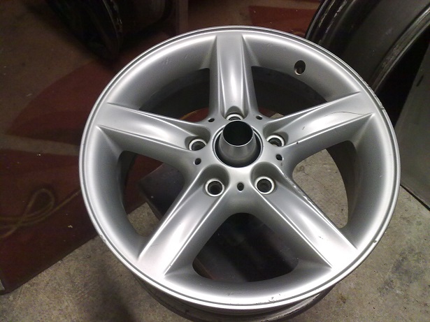

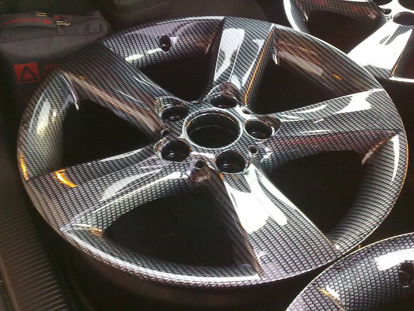

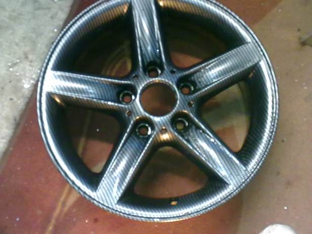

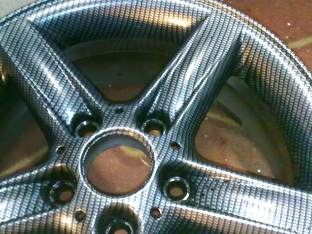

    ciao ragazzi ho comperato pellicola su ebay dalla Germania ho provato un po di cose piccole ma oggi ho fato un cerchio per prendere la mano perché devo fare al coupe tutti i 4 cerchi, per la prima volta direi che abbastanza bene. prepariamo il cerchio [​IMG] ho pitturato con primer trasparente [​IMG] dopo nero lucido[​IMG] mi sono costruito la vasca particolare per questo [​IMG] [​IMG] questa e la pellicola e il nome del venditore sul ebay ma se avete bisogno vi do il link [​IMG] [​IMG] eco il risultato di prova [​IMG] [​IMG] [​IMG] questi sono i video dei profesionisti https://www.youtube.com/watch?v=pKuXyeAGzEU

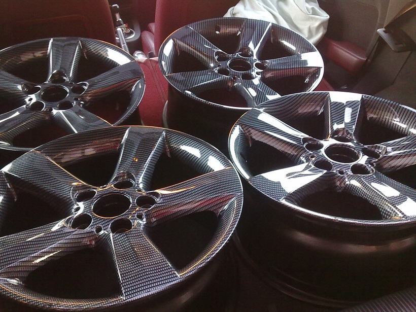

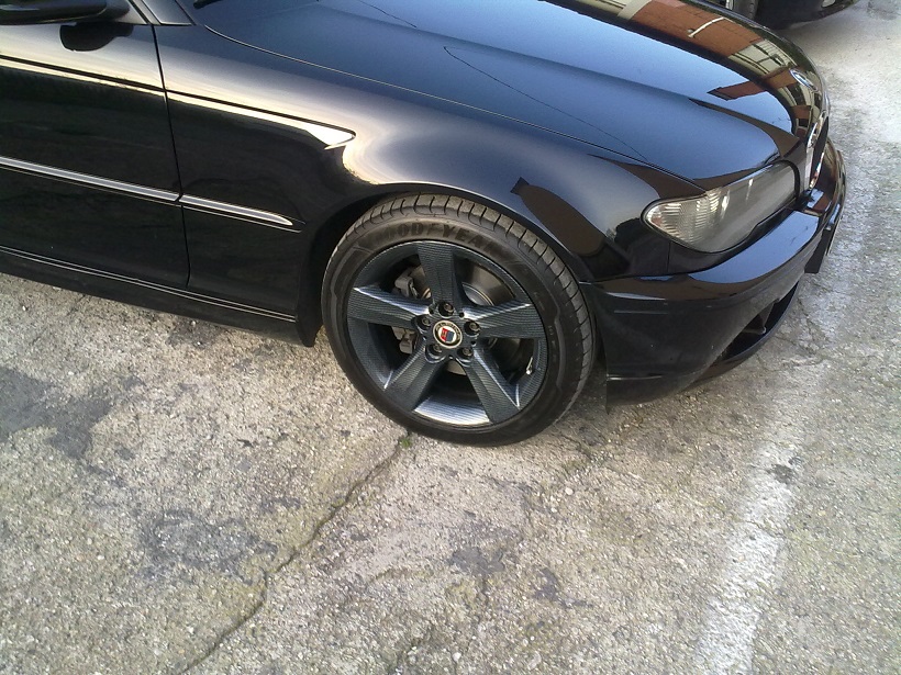

    ho finito di fare per la coupe [​IMG][​IMG][​IMG][​IMG]
