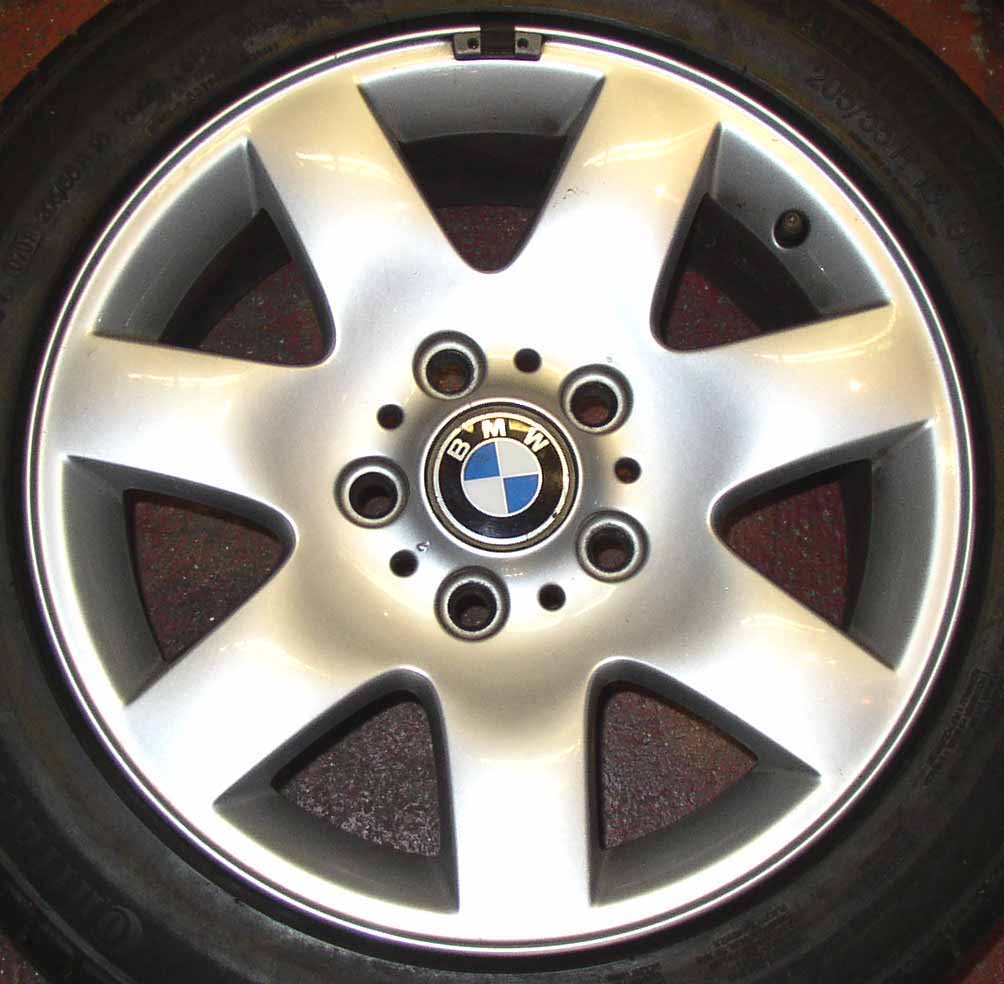

    come da titolo...
    avendo venduto Lucia :sad: ho regalato a mio fratello i cerchi da 17 con le termiche per la sua e91... ma mi chiedevo che distanziale ci vuole per farcele stare carini :cool:
    ovviamente meglio 2 mm in più fuori che uno in dentro:wink:
    da 16 mm vanno bene?
    grazie a chi i aiuterà.

    i cerchi sono questi ma da 17

    e46 da 17" hanno et 49
    e90 hanno et 34
    fermo restando che i tuoi che hai dato sono gli style 44 con canale 8, con un 15mm torneresti alle origini (34+15=49)..
    se li vuoi + in fuori aumenta il distanziale
