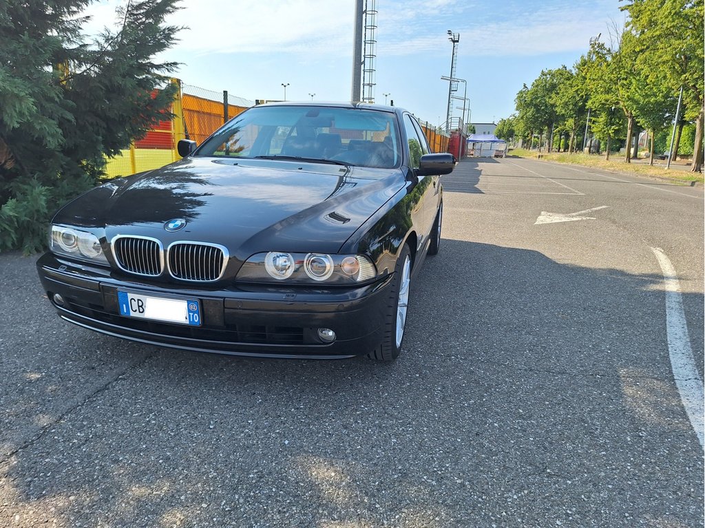

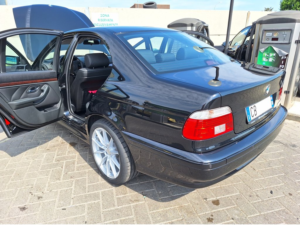

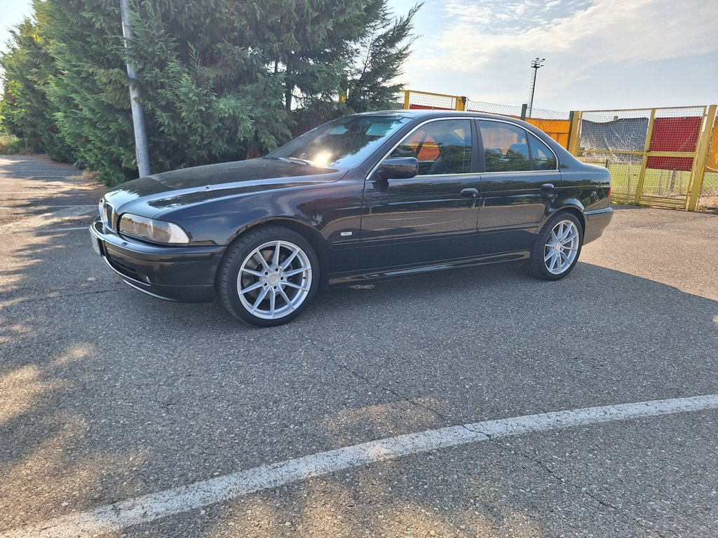

    Ieri ho montato i cerchi e pneumatici da 18' \\:D/ . Si tratta dei Japan Racing SL02 ai quali ho dovuto applicare delle piastre per ridurre il center bore a 72,6mm acquistate dalla ECS tuning da 13,5mm (ho scelto lo spessore minimo)
    Ecco alcune immagini :love

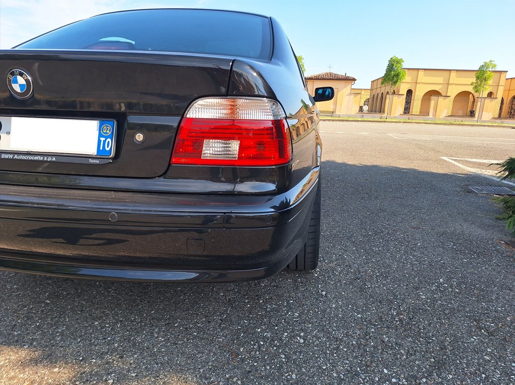

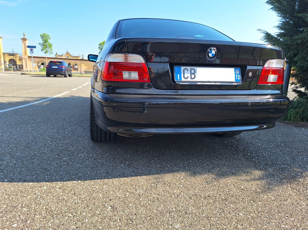

    Che dire, è tutta un altro vedere ora con questi cerchi !! Quelli posteriori sono diciamo al limite quindi allineati al parafango mentre quelli anteriori sono leggermente dentro ma rispetto agli OEM è cmq un altro mondo !!
