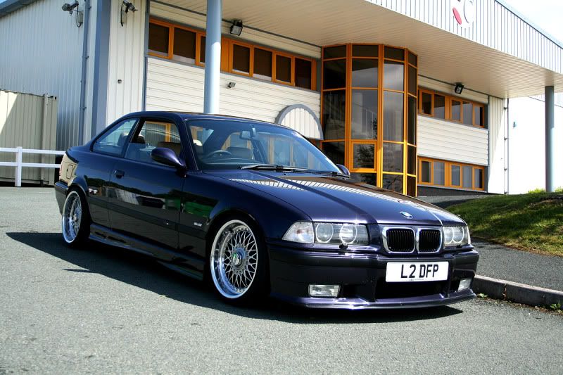

    per me in quelle foto sono tutti 10j, secondo me non è attendibile.

    vedo ora le misure 8,5x17 et 20 e 10x17 et 15
    con con 4 8,5 si gratta di brutto!

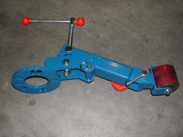

  11. patone86

    dove si prende st'aggeggio, quanto costa e come si chiama?

    E a che serve? :D /emoticons/biggrin@2x.png 2x" width="20" height="20" />

    serve per allargare i parafanghi e finalmente mi sono deciso a comprarlo, a breve lo provo, poi vi so dire :D /emoticons/biggrin@2x.png 2x" width="20" height="20" />
    devo far entrare canale 8 et20, e davanti devo certamente usare dei distanziali per farci stare l'impianto frenante e non far toccare le ruote a fondo corsa (con angolo di sterzo maggiorato)
    i cerchi che monto sono gli style 42 per e39 (con anello di centraggio)

    Ah, meglio del tubo di ferro allora :lol:
    Non hai risposto alle domande di patone ;) /emoticons/wink@2x.png 2x" width="20" height="20" />
