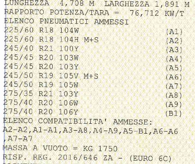

    Queste sono le misure:
    245/45/20 e 275/40/20
    245/40/21 e 275/35/21
