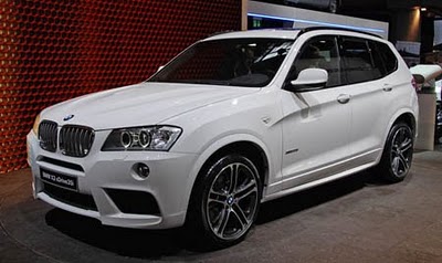

    Ci sono foto di X3 con i 20"?
  19. actarus8v
    50,707
    5,227
    Oct 31, 2007
    97,650,378
    questi dovrebbero essere da 20 ;) /emoticons/wink@2x.png 2x" width="20" height="20">
