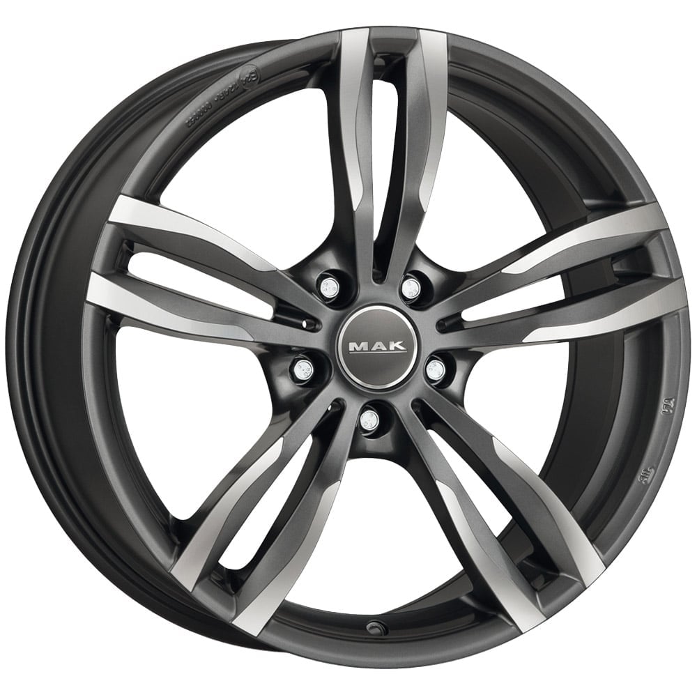

    Salve, che ne pensate dei Mak Luft da 19" per la mostra 1er? qualcuno li ha montati?
  19. actarus8170
    actarus8170 Secondo Pilota
    931
    441
    4 Settembre 2016
    3.201.775
    F20 118d Lci MSport
    Mi pare che non vanno bene. Sul configuratore Mak, impostando come vettura la Serie 1, per i 19" propone solo i Fahr. O meglio, al momento non sono Nad per la 1er
  20. railman
    railman Secondo Pilota
    806
    78
    23 Marzo 2010
    6.580.512
    325d e92
    vanno bene li 8x19 ET37 su tutti e 2 gli assi. non credo siano certificati per 1 er...ma con sta storia non avrò mai dei cerchi decentemente larghi a filo passaruota...è una triestezza. Su questa macchina cascano a fagiolo 8 davanti e 9 dietro (GMP fa delle belle repliche con misure decenti)
