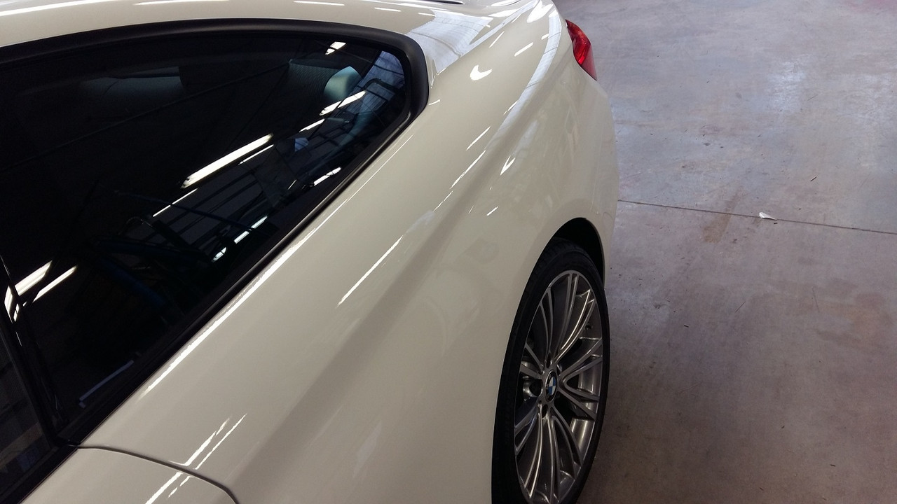

    curiosità: questi non sono gli style 624 performance da 20? :-k
    che comunque hanno ugualmente canale 8.5 :D /emoticons/biggrin@2x.png 2x" width="20" height="20" /> ;) /emoticons/wink@2x.png 2x" width="20" height="20" />

    sono i bmw individual,la sigla non ricordo

    hai ragione, sono gli individual da 19, style 626 ;) /emoticons/wink@2x.png 2x" width="20" height="20" />
