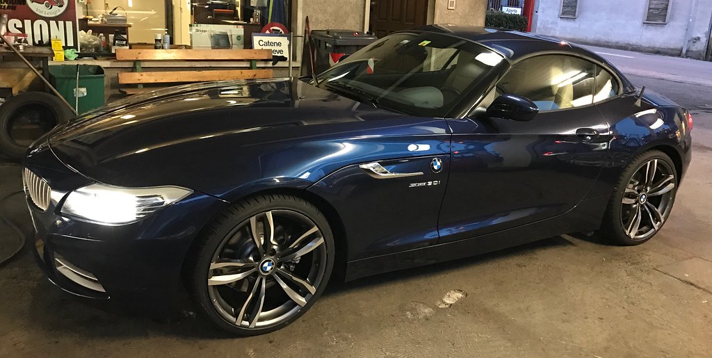

    per questione di urgenza ( avevo gomme del 2009 :-s ) ho montato gli M5 replica con canale ed ET di serie, ma con calma approfondisco i vari modelli disponibili.
    metto una foto del lavoro appena effettuato, devo dire che sono abbastanza soddisfatto.

    Molto bella, complimenti!

    =D>=D>
    Molto Bella!!! Complimenti !!!

    Colore della macchina bellissimo.
    I cerchi, a mio gusto, sarebbero stati meglio piu' chiari.
    Ma la vera cosa importante sono le gomme fresche!

    Grazie a tutti per i complimenti, pensavo anch'io fossero un po' più chiari, ma devo dire vista con un po' più luce non ci stanno male, fossero stati neri diamantati sarebbero stati decisamente orrendi.
    Con le vecchie gomme sembrava di girare sui cuscinetti.

    Alta forse perchè appena scesa dal ponte, boh. Monta sospensioni adattive M, niente assetti e ribassamenti vari su questa, essendo la mia daily car voglio mantenere il confort che ha.

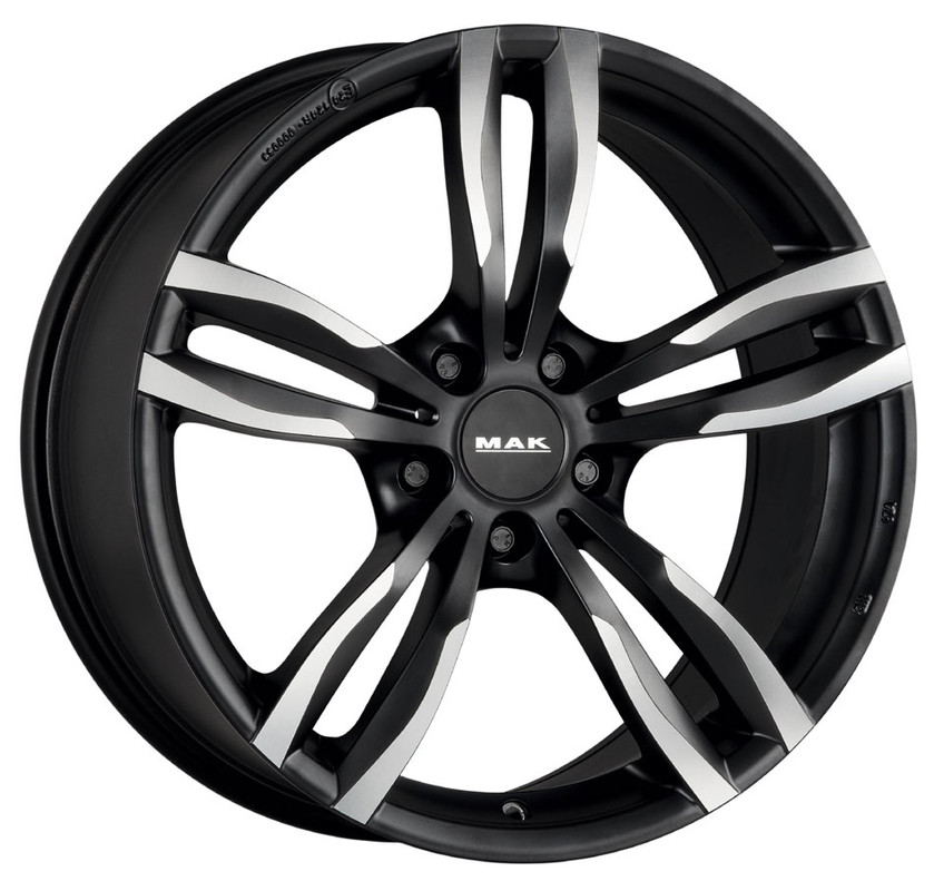

    ne abbiamo già parlato, non sono gli M5 replica, ma i Mak luft :D /emoticons/biggrin@2x.png 2x" width="20" height="20">

    I mak luft comunque sono di ottima fattura e soprattutto omologati!:wink:
