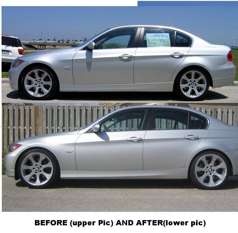

    Esempio di immagine con i 18" e con i 19", stessi assetto e disegno ruota.

    Grazie Eolot!
    Molto esaustivo, anche per via delle immagini.
    A vedere così la differenza non sembra tanta...probabilmente molto lo fa anche il meraviglioso disegno dei 19" originali, che così !aperti! esaltano la dimensione del cerchio!
