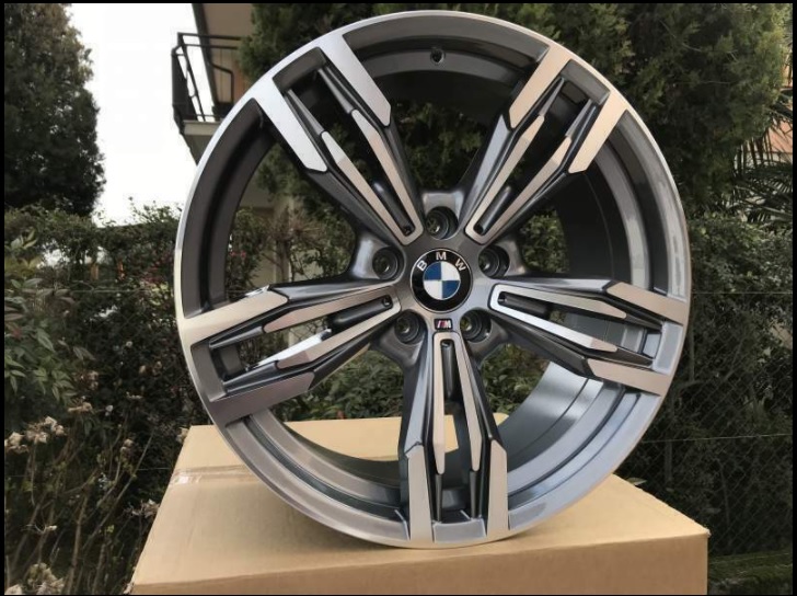

    Infatti è proprio quello che attualmente sto cercando. Il rivenditore truffaldino che mi ha venduto la vettura ha consegnato i cerchi da 18" presso il gommista, nel frattempo sono arrivate anche i pneumatici nuovi, ma tutto è fermo perchè le borchie dei vecchi non entrano nei cerchi proposti del rivenditore e a quanto pare il rivenditore non ha le borchie per quei cerchi. Il gommista mi aveva proposto di incollare i loghi all'interno dell'alloggiamento delle borchie ma lasciamo stare. Allora ho pensato: mi tengo quei cerchi 19" con quei pneumatici, assieme non omologabili, e li rivenderò con calma. Nel frattempo scelgo ed acquisto online dei cerchi 18" che mi piacciono e monterò questi ultimi. Veniamo a quelli che mi piacciono di più, al top vedo questi due, quale mi consigliereste?
    Oggi mio fratello mi ha messo un po di paura, mi diceva di fare attenzione dove acquisto i cerchi online, che siano di una buona lega che potrei rischiare crepature o problemi qualora fossero "cinesate". Io ho cercato su ebay, su subito.it e su kijiji ma veramente si può correre questo rischio?

    Diciamo che gli originali sicuramente sono meno vulnerabili....nel mio curriculum ho comprato un paio di volte i cerchi ma sempre originali con tanto di codice Bmw e relative misure indicate dalla carta di circolazione.

    Io ho cerchi originali da 19 e nel cambiare le gomme ne ho trovato uno che per raddrizzarlo hanno dovuto usare il martello ed un’altro che si era crepato ed hanno dovuto saldarlo ...... tutti i cerchi che montano pneumatici con spalla bassa possono avere problemi, cinesi e non :razz:
    (fatti consigliare dal gommista di fiducia)

    E' innegabile che i cerchi originali siano piu robusti, se no non sarebbe giutificabile il costo di 3 volte tanto.
