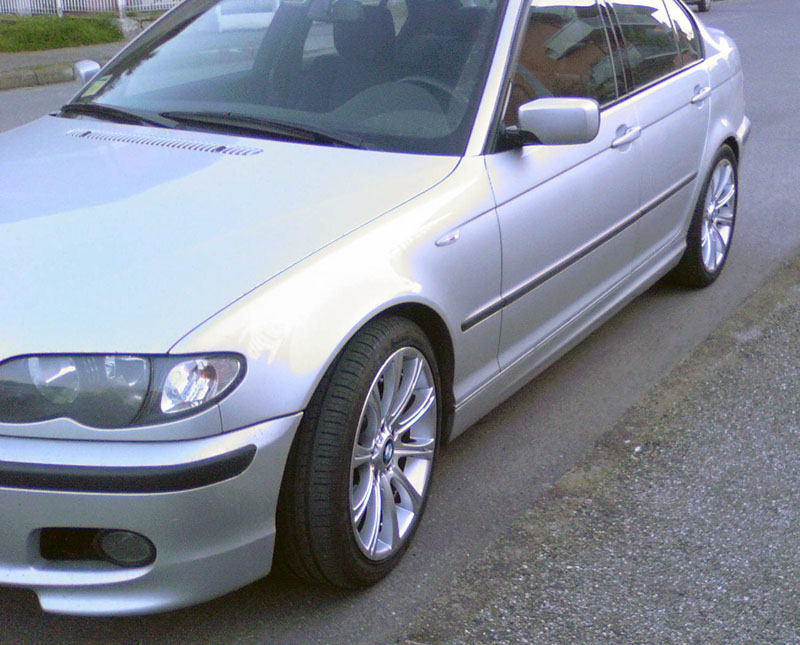

  12. lunix
    lunix Aspirante Pilota
    48
    16 Gennaio 2007
    320d e46 m-sport
    eccoli!!!!!!
    la foto nn rende tanto.. fatta col cellulare...
    il modello è questo
  13. MuCcIo
    18.747
    439
    19 Aprile 2006
    37.413
    135i
    mmm ottimo...
    l'unico problema è se deciderai di cambiare le molle...
    Davide sulla sua coupè montava canale da 8 ET 34 (quindi 1 mm + largo) e con le molle della eibach se nn sbaglio dovette ribattere i passaruota... ;)
  14. BMWJZ
    BMWJZ Amministratore Delegato BMW
    3.446
    99
    19 Dicembre 2006
    14.385
    E280 177HP VS 320d 150HP
    NOo Sta bene e quanto li hai pagati Originali o repliche

  16. Sani Boy
    Sani Boy Amministratore Delegato BMW
    2.915
    1 Dicembre 2004
    461
    Nessuna
    ...se sterzi il volante fino a fine corsa tocchi la plastica nera dietro al fendinebbia?
  17. lunix
    48
    16 Gennaio 2007
    320d e46 m-sport
    Ho fatto delle manovre ma non mi è sembrato... controllerò e ti faccio sapere ;)
  18. Sani Boy
    2.915
    1 Dicembre 2004
    461
    Nessuna
    ...grazie...
  19. lunix
    48
    16 Gennaio 2007
    320d e46 m-sport
    No sani boy ...
    non tocca davanti ;)
  20. RALLYMAN
    RALLYMAN Presidente Onorario BMW
    15.797
    170
    11 Febbraio 2004
    7.945.500
    335xi E90 M-Sport+530d Futura
    Belli gli ///M5 replica! :cool:
