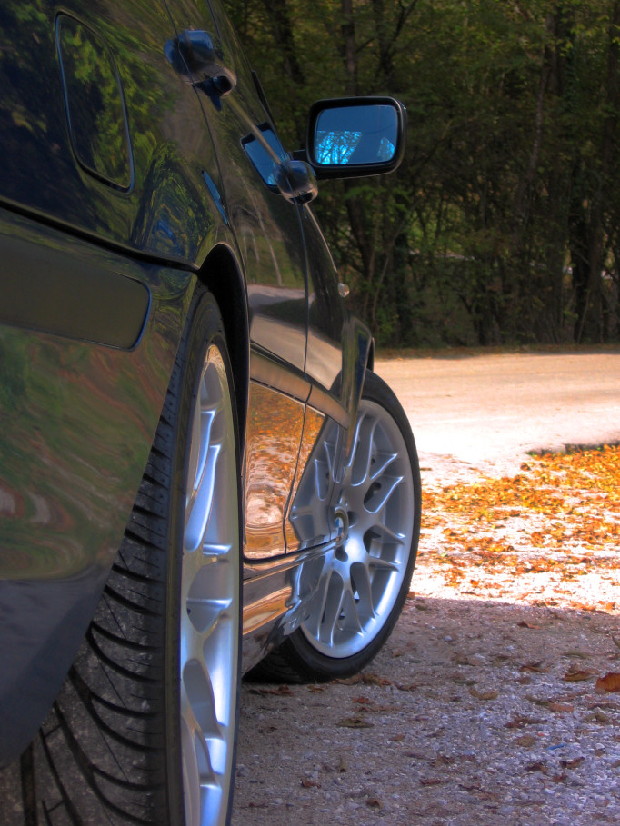

    questo è il mio posteriore con i 9 et 43 se può essere utile

    ottimo granz..a vederla cosi..sembra nn dare problemi di sfregamento giusto?
    quindi prendendo i 9j et 40 dovrei esserci anch io..i 3 mm faranno la differenza?..te quanto margine hai ancora?

    nessun problema in nessuna condizione; a quanto so con et 40 già tocchi a pieno carico... come margine praticamente non ce n'è sulla mia.

    aggiungo che dal vivo sono infinitamente meglio che in foto, non me li aspettavo neanche così belli.
