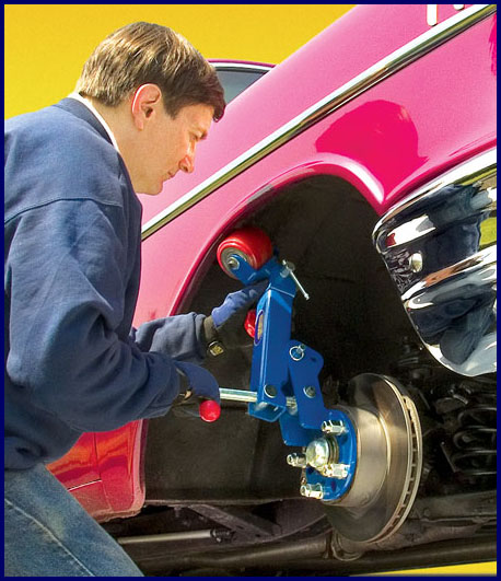

    Scusate ma di cosa state parlando? cos'è sto roller? :-k

    così ti è più chiaro???:mrgreen::mrgreen::mrgreen:

    Si ora so k forma ha.... ma nasce per quale utilizzo?? Allarga il passaruota??

    si si,scaldi col phon il passaruota e piano piano lo allarghi,guarda su youtube rolling fender...:wink:

    se crepa la vernice?
