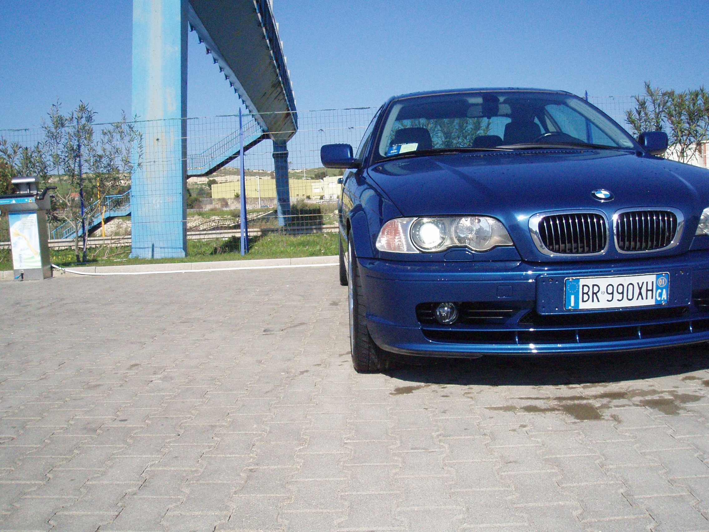

    sei altrettanto sicuro di avere il camber di sere all'anteriore?
    8x18 et34
    225/40-18 dunlop sport max
    assetto sportivo BMW
    con un centimetro di distanziale sarei totalmente fuori sagoma.
