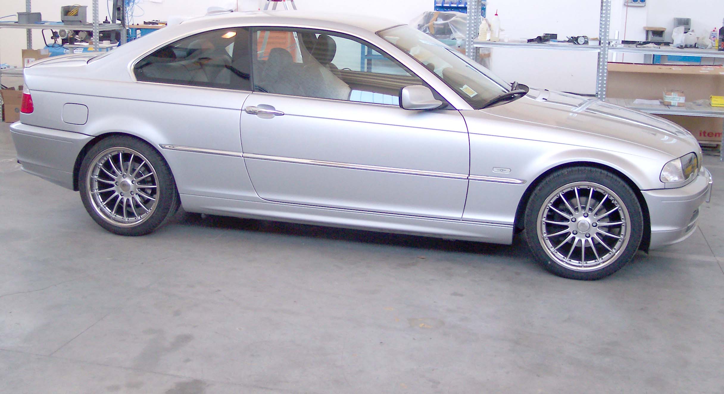

    Misure 8x18 et42 e 9x18 et35

    foto laterali per vedere la ''sporgenza''?

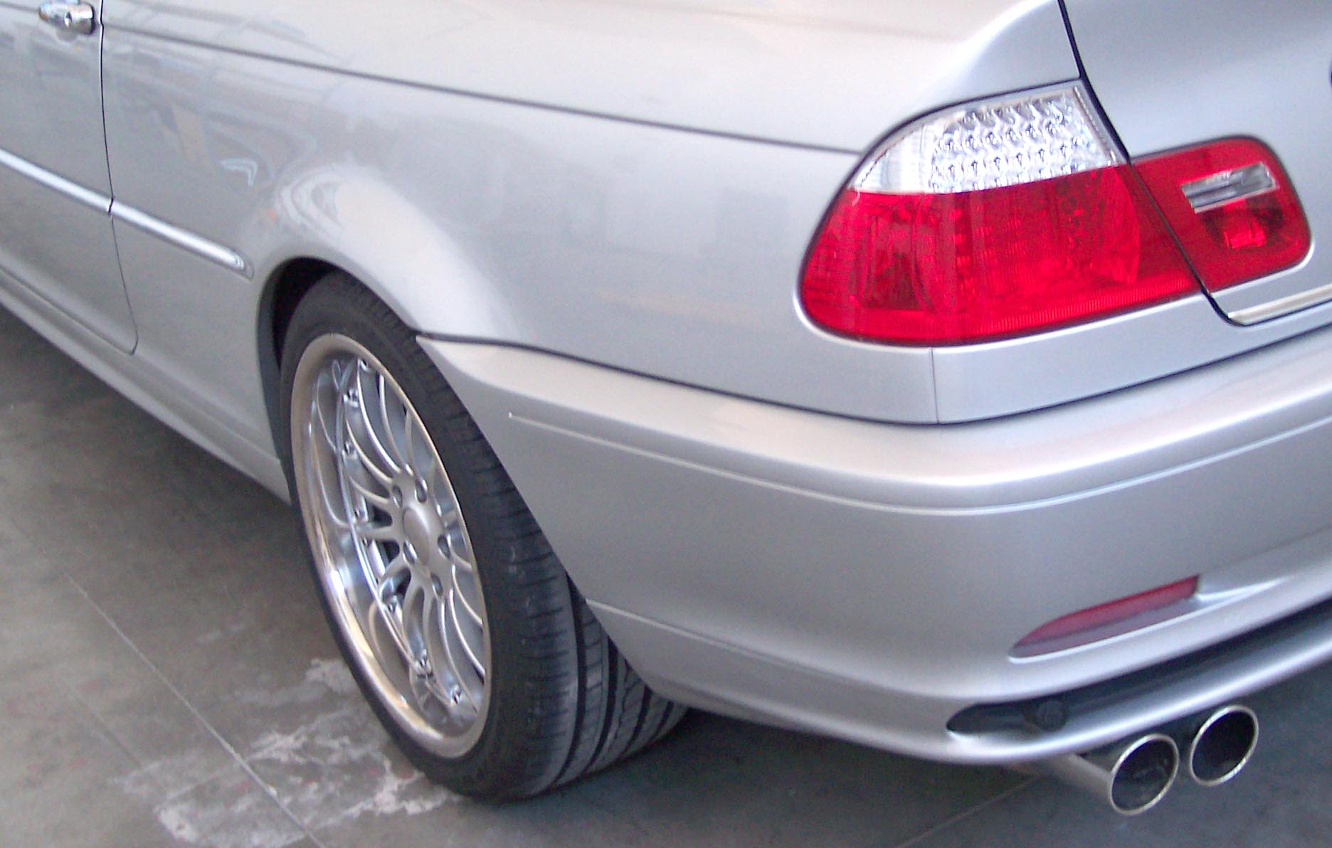

    oggi faccio le foto per le sporgenze!
    nei dossi mi tocca solo a sx quando scendo dai dossi (raramente) ma a vedere la gomma esterna sembra che non tocchi da nessuna parte... potrebbe toccare internamente invece?
    provata con max 2 persone... e considerate che dietro ho le bombole...

    cavoli però il calcolo degli Et non torna, dovrebbe grattare.
    i parafanghi sono originali col bordino interno vero?

    foto dei cerchi per il filo...
  8. AngeloE46ci
    12.617
    932
    5 Ottobre 2008
    2.542.756
    (obbligatorio)
    si hanno ancora i bordini originali

    cavoli se li confronto con i classici 8 et34 e 8,5 et 37 che sfiorano i passaruota i tutoi anteriori si nota che sono appena più interni, ma i posteriori con quell'ET dovrebbero strisciare...
    sei sicuro che dietro non siano ET45?
    calcoli alla mano è l'unica spiegazione che riesco a darmi.
    comunque l'abbinamento 8 e 9 è perfetto. non c'è nulla da fare, ci deve essere un pollice di differenza fra davanti e dietro.

    Angelo comunque da me non sono a filo-filo... secondo me anche se erano a canale 9,5 ci stavano, e non toccavano! Forse saranno le gomme? Tu che monti?
    Confermo io, ho gli stessi cerchi di angelo e la misura sta impressa dietro il cerchio e sulla scatola che ho ancora. Posteriore ET42, ant. ET34
    e comunque se leggete il primo post, al posteriore con canale da 9 montano anche gli ET37 e non tocca nessuno...con questi ve lo dico io che c'e' ancora un bel margine! Ho provato i dossi piu' ostici, con pendenze assurde ma non c'e' verso di farla toccare... ma sono piu' che contento!

    io ho anche un assetto + basso... dietro la gomma scompare nel passaruota!

    si 255 post e 225 ant!

    ah, okay allora e' per quello che a volte tocchi! hai l'assetto basso, poi mettiamoci anche il bombolone...
