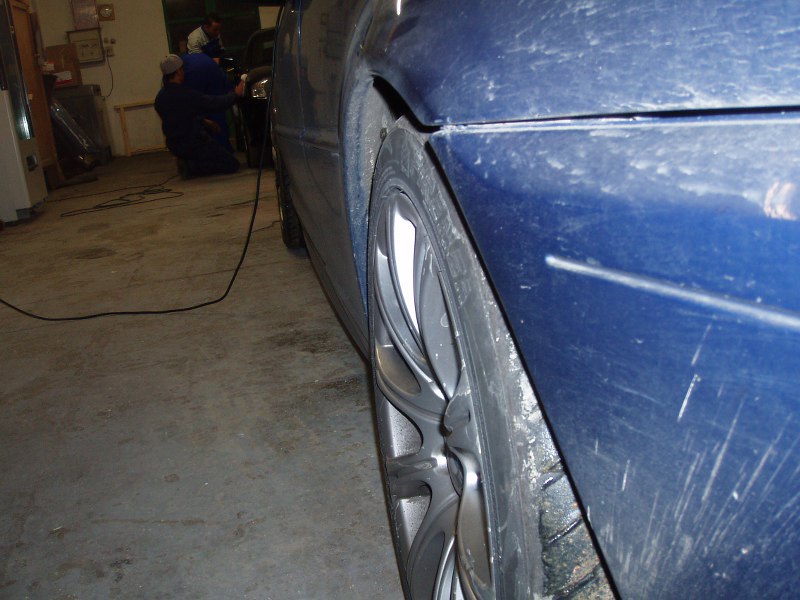

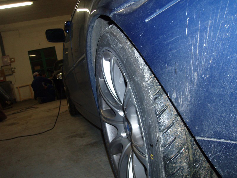

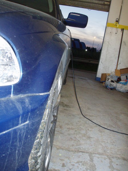

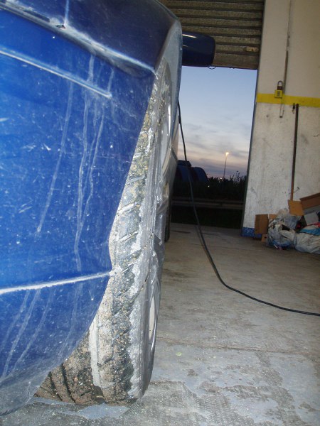

    due foto per farvi capire come sono lontanissimo dai passaruota con 8et34
    scusate la sporcizia estrema della macchina
    dietro
    e davanti ancora peggio

    dietro hai 8,5 sui 18"? xkè cn canale 8 ed ET 34 è normale ke stia così lontano dietro...

    un 8et34 sta dove stà un 8,5et37 parlo di cerchio non di gomma naturalmente

    si, ho capito, ma un 8 Et 34 al posteriore è normale ke ti stia più indentro di un 8,5 Et 37 sempre al posteriore..
    quello volevo dire...

    a parità di ET un 8,5 rispetto a un 8 sporge 6mm in più.
    passando da ET37 a ET34 si risolve con una differenza di 3mm al cerchio e la differenza con gli altri cerchi è abissale.
    ho avuto gli 8et34 prima di regolare dietro ed erano guardabili, ora sembrano cerchi originali et 45 #-o
