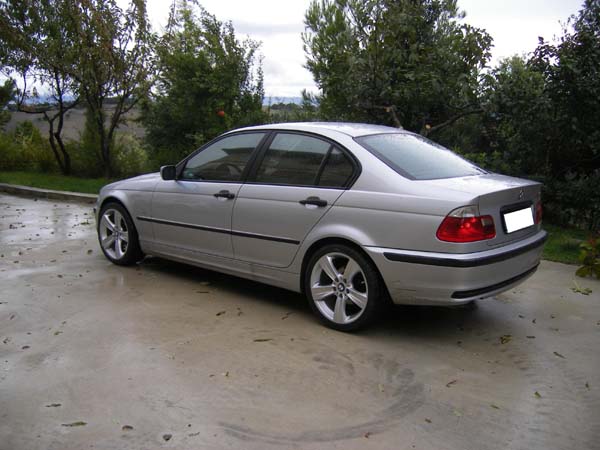

    Ciao a tutti anche io ho messo dei cerchi da 18" Ant. canale 8 ET34 e Post. canale 8.5 ET37...Da premettere che i 18 sono fantastici, ma il problema è sempre lo stesso Toccano...
    A volte anche quando sono solo in auto e vado a velocità un pò sostenuta su dei dossi mi tocca il posteriore...
    Ho sentito parlare che il problema si può risolvere senza dover ribattere i passaruota ma semplicemente installando dei "gommini" tra le spire della molla o in testa all'ammortizzatore (non ricordo bene) in modo da smorzare la compressione dell'ammortizzatore e quindi impedendo alla ruota di arrivare a toccare la carrozzeria...
    Sapete qualcosa a riguardo???
    Ecco la mia Car...
