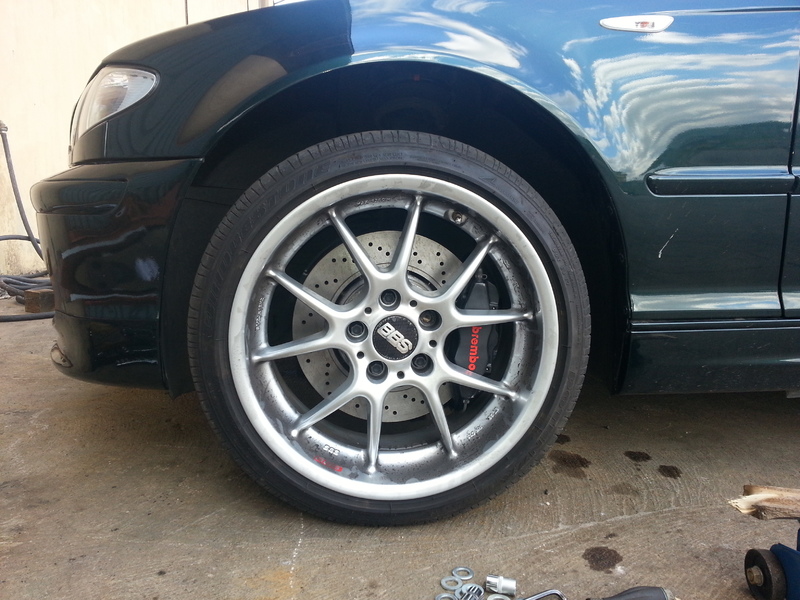

    Ragazzi da un po' sono a lutto perché devo vendere i miei BBS RK011 causa impianto frenante maggiorato. Il disegno delle razze non fa entrare le nuove pinze brembo. Detto ciò che cerchio mi consigliate rimanendo sulla differenziata 225 ant 255 post e un disegno a filo con il bordo esterno. Vorrei rimanere su un prodotto di qualità, sportivo, ma soprattutto leggero. Con i BBS avevo risparmiato 2 kg a cerchio rispetto ai 17 originali bmw

    Per usare i miei bbs con i dschi della m3 csl da 345 dovrei montare un distanziale da 15mm.
    Ora sto scegliendo tra i bbs ch e ch-r oppure nei modelli della oz che permettono il canale differenziato
    In questa foto si vede un test per le staffe pinza con dischi da 328mm m3 e46 (so che il disco è del lato opposto) e la pinza tocca nonostante il distanziale da 7mm

    beh che discorsi..se hai messo dischi e pinze M3 è naturale che tocchi, i cerchi m3 hanno l'ET più basso se non ricordo male 20 o 25 per cui dovrebbe bastare che prendi i cch con l'ET dell'M3. Davanti ci staresti proprio a filo e dietro secondo me esci qualche millimentro se prendi il canale da 9. Se prendi 9,5 vai parecchio oltre secondo me..
    fantastici i BBS CH, li volevo anch'io ma le repliche erano così così e al posteriore si trovano solo col canale da 9 e 8 all'anteriore(io volevo 9,5 o 10). prendendoli originali chiaramente sono fichissimi e qualitativamente superiori, oltretutto se punti ad un ET basso il posteriore è parecchio concavo :sbav:
