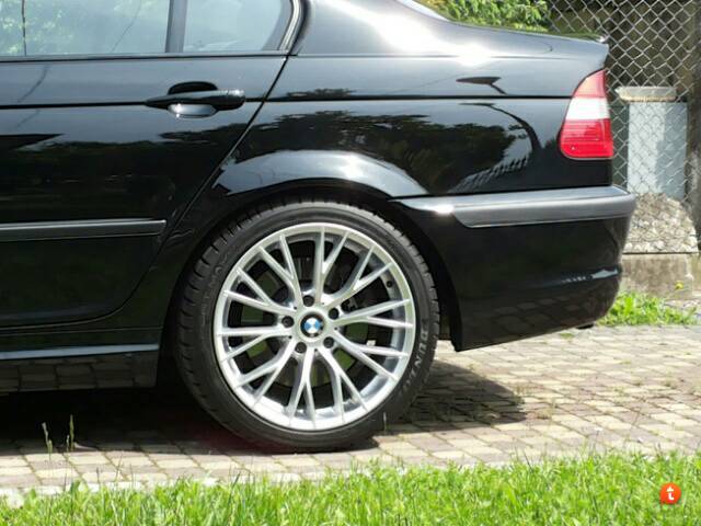

    R: Cerchi da '18 quale ET e canale?
    Io possiedo una e46 330d restyling berlina ed i cerchi con gommatura che hai descritto toccavano con i parafanghi posteriori.
    Attualmente ho i Mak da 18', la zona critica è al posteriore e ho montato il canale da 9' con et44 e gomma Dunlop Sport maxx RT 255/35. Tra gomma e bordo interno parafango con sospensione a finecorsa c'è un millimetro di aria.
